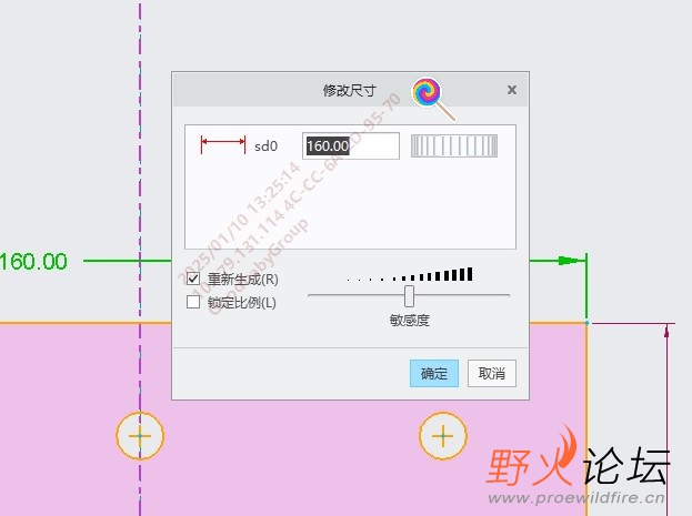

[求助] creo 9.0 无法修改草绘尺寸

kingjcb 发表于 2024-4-6 09:27
还有别的方法吗?不止你一个。很多同行都遇到了这个问题,随机出现,出现了就很麻烦,重启N次都没用包括重 ...
在配置文件中加入 web_browser_homepage about;blank
发表于 2024-9-18 09:45 | 显示全部楼层
lilongchao 发表于 2024-9-1 17:41
我也遇到了,按你的方法换了config就好了,但是不知道具体哪个配置导致的。
如果卸载掉 PTC Creo 9 Platf ...

发表于 2024-11-20 21:46 | 显示全部楼层
多谢~~
