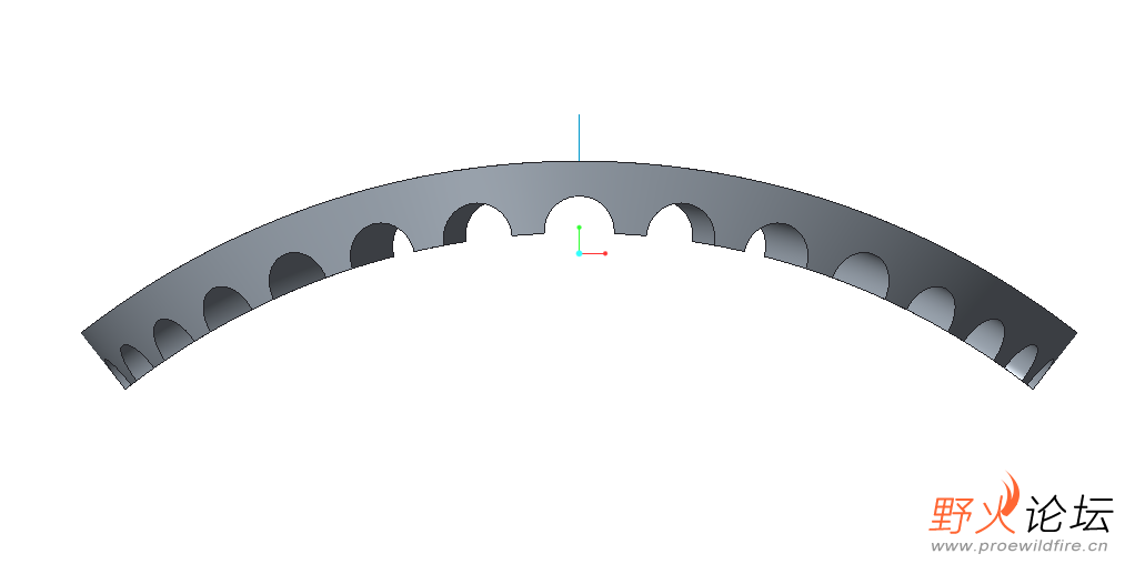

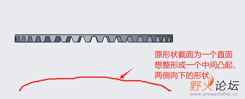

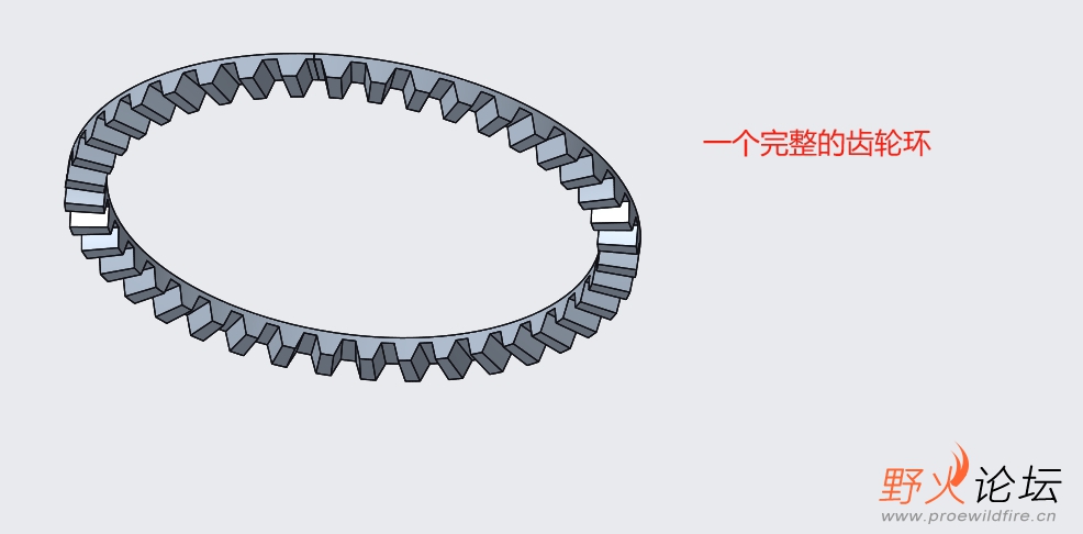

再次向各位大佬请教一个问题,类似下图,如何将其整形成自己想要的形状

发表于 2024-3-19 03:08 | 显示全部楼层
楼主图示表达不是很清楚。
如果是想像图示这样可以试试扭曲命令,也可以试试骨架折弯。
如果是想做一圈突起,底部不变,可以试试柔性建模里的曲面替代。

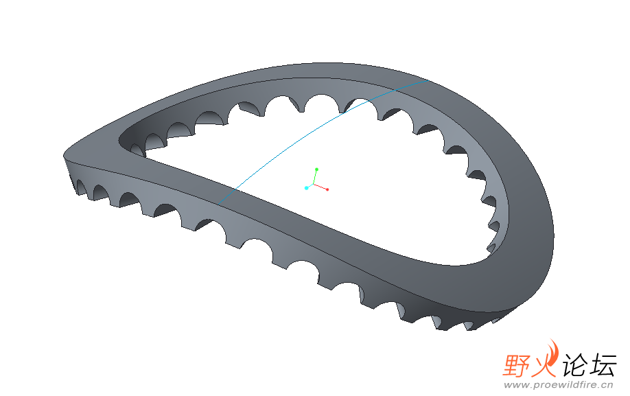

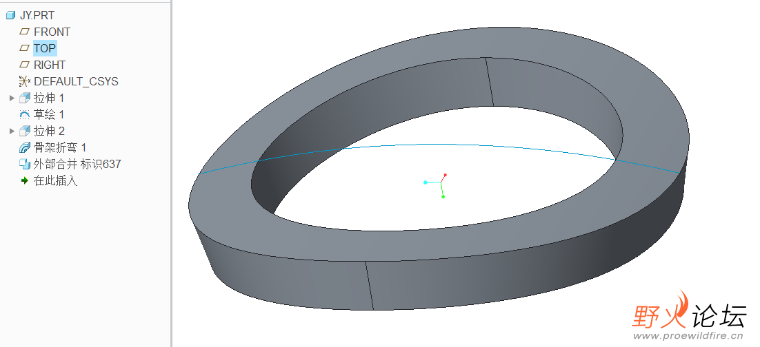

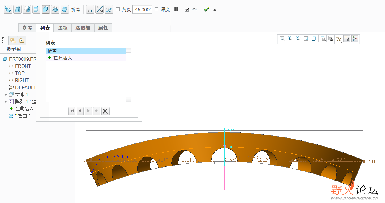

发表于 2024-3-21 03:04 | 显示全部楼层
0只为你着迷0 发表于 2024-3-20 22:18
大佬,可不可以将骨架折弯的参数截图或附下零件图,十分感谢
骨架折弯命令怎么用可以百度。
扭曲命令的话,是用的里面的折弯工具,截个图给你。
之前做的骨架折弯文档没有保存,只是最基本的命令操作方法,也没有什么参数。
重新试做了下,骨架折弯命令做的零件图可以给你,3.0的。见附件。
jy.prt.zip
67.14 KB, 下载次数: 2
3.0
