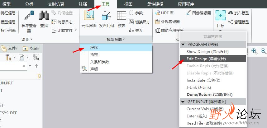

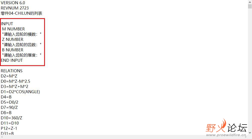

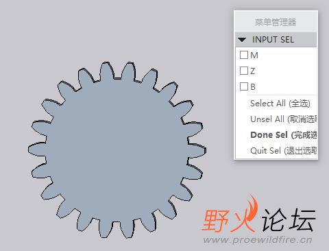

增加了输入对话框,如果之前有人出过这个零件,大家就右上角划过吧

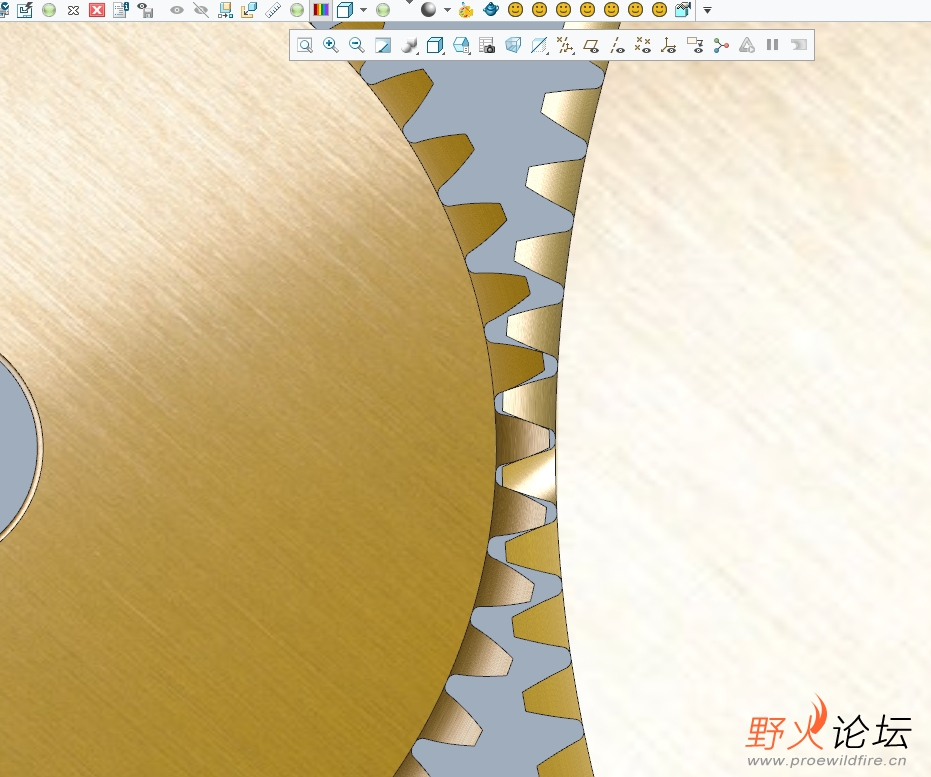

 楼主| 发表于 2024-3-18 17:00 | 显示全部楼层
齿轮齿数大于44,齿底圆直径会大于基圆直径,这个模型齿根位置就不对了,大家有什么好办法

齿轮齿数大于44,齿底圆直径会大于基圆直径,这个模型齿根位置就不对了,大家有什么好办法[/quote]
为什么不对? 齿数越多,啮合越好

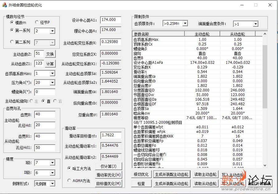

这个计算小程序能不能分享下[/quote]
这是挂在creo中的插件,自动计算,优化,导出参数化3D和2d工程图,需要钱的

跟正常齿轮计算一样,就是添加了优化
【大梁齿轮讲解】 https://www.bilibili.com/video/B ... 73eb2902cebad60c786
【大梁齿轮侧隙调整】 https://www.bilibili.com/video/B ... 73eb2902cebad60c786
