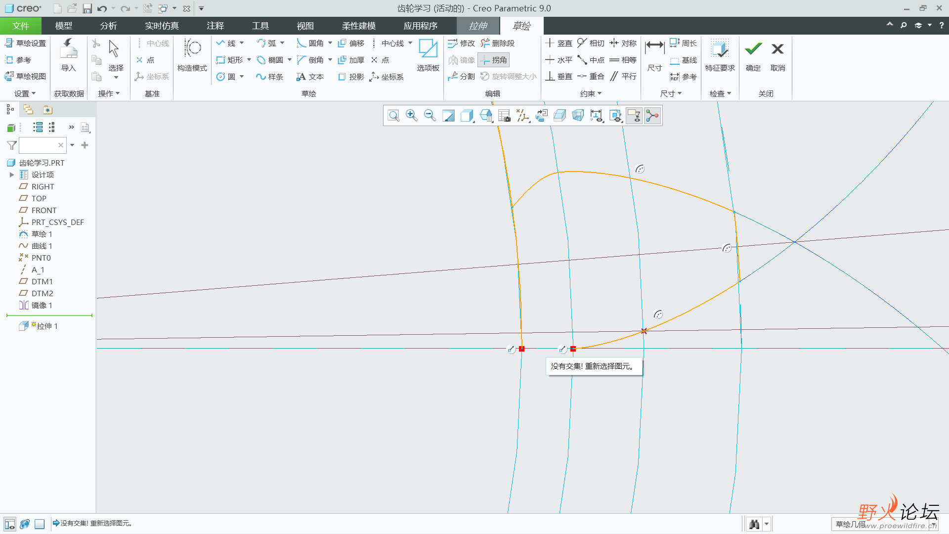

齿轮建模,到拐角这步就出问题了,求大佬指点

因为你投影的是样条曲线或者复合曲线,所以不行

感谢感谢
