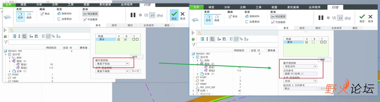

发表于 2024-3-13 11:03 | 显示全部楼层
你将草绘截面时候默认的垂直于轨迹改成恒定法向,法向的方向就是你想草绘时候面对的基准就好了

 楼主| 发表于 2024-3-13 16:01 | 显示全部楼层
解决了!感谢大神指导!

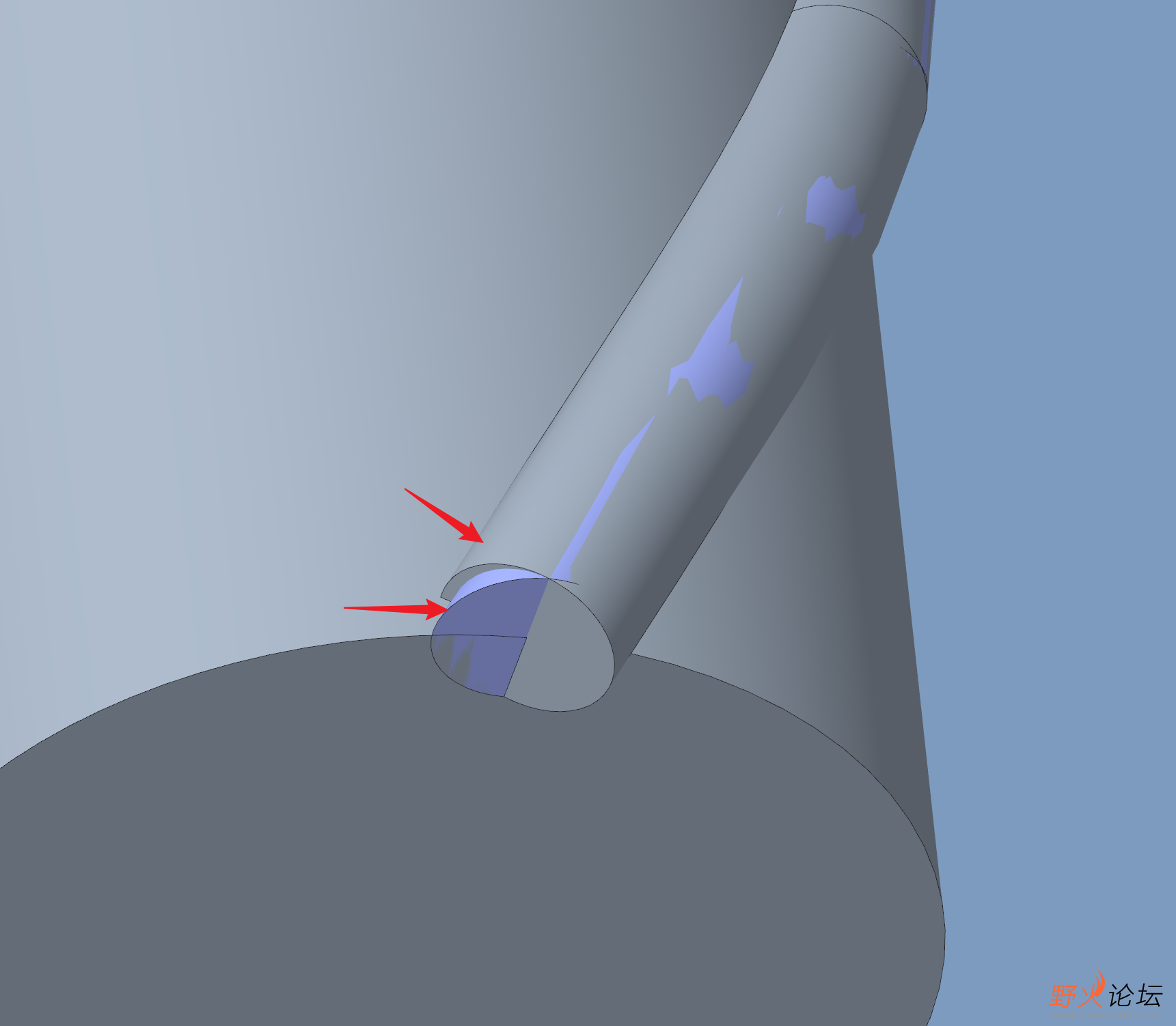

发表于 2024-3-14 09:48 | 显示全部楼层
super6 发表于 2024-3-13 16:05
解决了,可以选择完视图法向,然后点选想要选的平面就可以了。
两种方法扫描出来的结果是不一样的哈。
68
 楼主| 发表于 2024-3-14 17:13 | 显示全部楼层
main90 发表于 2024-3-14 09:48
两种方法扫描出来的结果是不一样的哈。
对的
