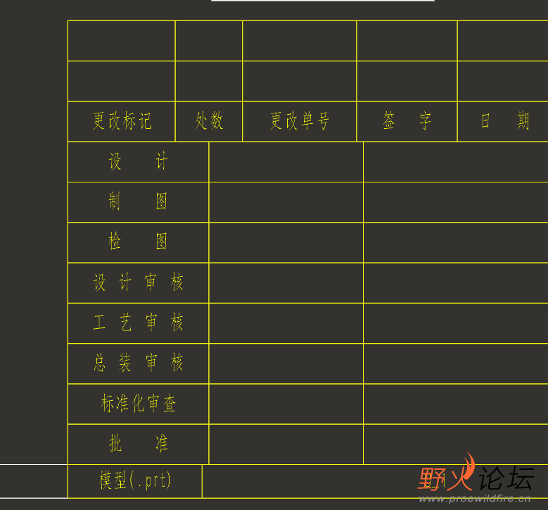

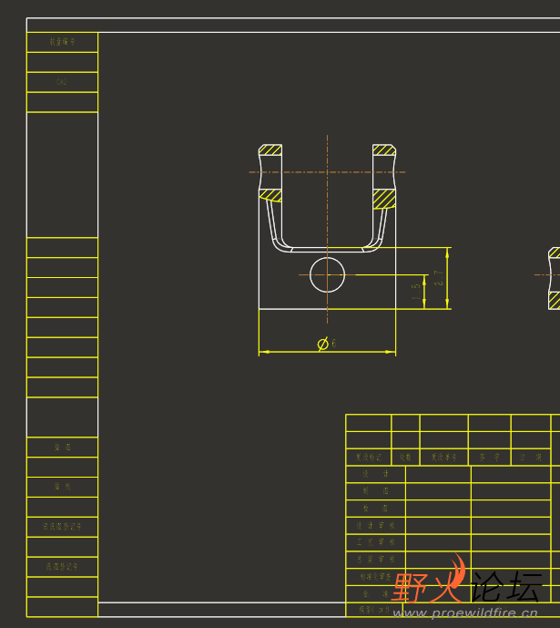

工程图缩小时,字体和标注颜色很浅,看不清楚,只有放大才能看清,这样太不方便了。
求助各位前辈怎么设置?

CREO设置里面有一个文字抗锯齿关闭

CREO设置里面有一个文字抗锯齿关闭

好像是字体的问题,我以前遇到过

 楼主| 发表于 2024-1-13 21:17 | 显示全部楼层
pzb 发表于 2024-1-13 15:08
CREO设置里面有一个文字抗锯齿关闭
感谢!解决了。(需要保存config.pro后重启creo生效~)

感谢!不瞒您说,搜索到过您的帖子,换字体确实可以改善这个问题,但我还是更习惯changfangsong字体。
现在已经按照2楼前辈的方法解决了(关闭抗锯齿,然后保存配置,重启creo)
