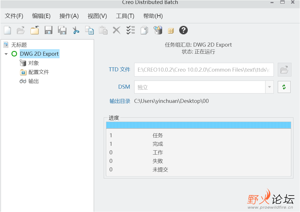

发表于 2023-12-26 16:41 | 显示全部楼层 |阅读模式
http://proewildfire.cn/thread-134473-1-1.html
需要独立的配置文件吗?
按照这个步骤操作,PDF导出有坐标系,基准平面,(在零件里面隐藏基准面;隐藏坐标系,导出来就没有)CAD2014;2007打不开。
有遇到过这种情况的吗?
操作正常
操作正常
格式2007

发表于 2023-12-26 21:10 | 显示全部楼层
把你自己的config文件放一份在creo默认启动目录

 楼主| 发表于 2024-1-5 19:18 | 显示全部楼层
ZZZZ 发表于 2024-1-4 21:21
兄弟伙,这个怎么操作的?
我导出来也有基准坐标和基准平面,好打脑壳
轴选项里,图元显示,吧基准平面,坐标系打开,导出来就没有了,你试一试

发表于 2024-1-6 16:59 | 显示全部楼层
!缺省基准是否显示
!缺省是否显示基准轴
display_axes no
!缺省是否显示坐标系
display_coord_sys no
!控制基准坐标系标签的显示
display_coord_sys_tags no
!缺省是否显示基准面
display_planes no
!缺省是否显示基准面标签
display_plane_tags no
!缺省是否显示基准点及其名称
display_points no
!控制基准点标签的显示
display_point_tags no
