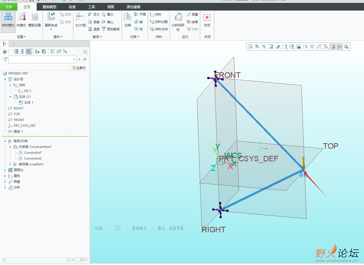

各位大佬,今天看到图中所示的受力分析,由于两直线交点处不知如何约束,一直没办法做分析,求指点

手力点可以放在那里 但是可以在选项中 选择其他实际的受力面 你这个只是虚拟点而已

很明显你这个是铰链接,是杆连接吧@
