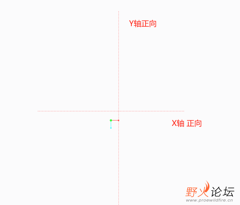

1.先绘制X轴和Y轴   卡迪尔坐标系
坐标系
坐标系

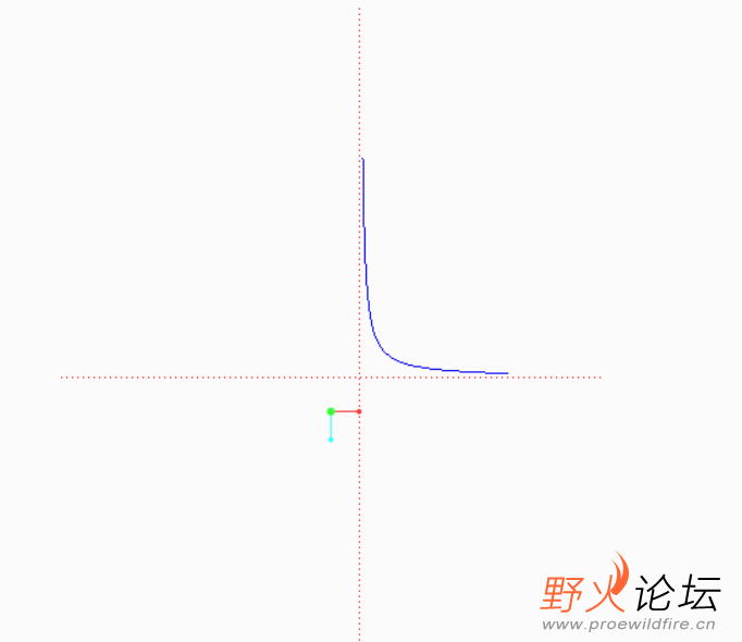

2.绘制双曲线1
方程关系式:
x=t*10+0.2
y=3/x
z=0
双曲线1
双曲线1

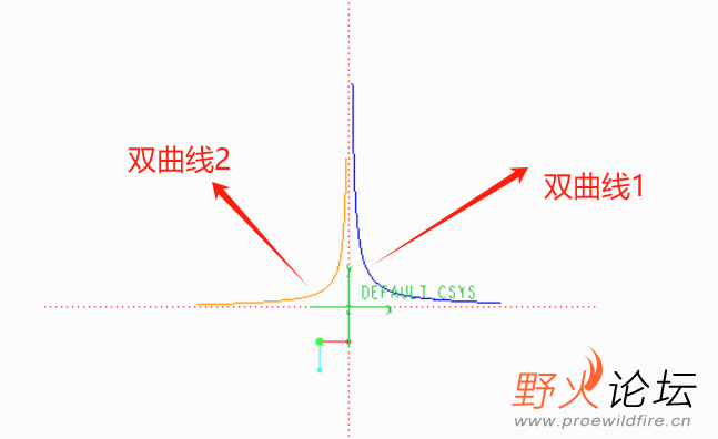

3. 绘制双曲线2
方程关系式:
x=-1*(t*10+0.2)
y=-2/x
z=0

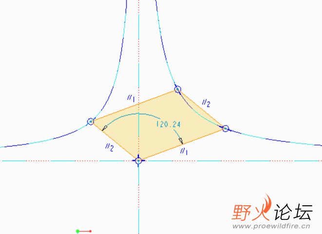

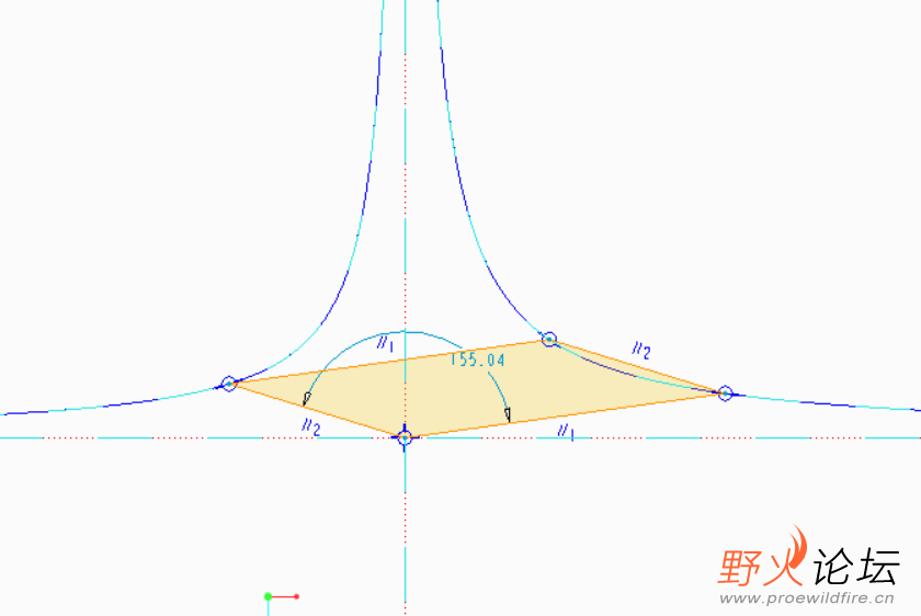

4.绘制平行四边形
5.面积不变的移动
