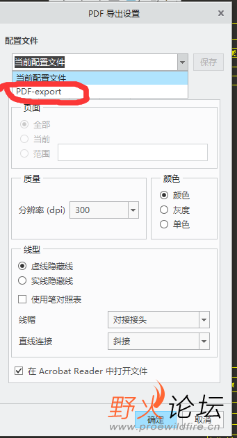

发表于 2023-12-4 15:33 | 显示全部楼层 |阅读模式
每次都要点选一下自己的配置 CREO8.0目前

在config文件中没有找到pdf的配置项。
变通方法是做成快捷键,一键导出符合自己要求的pdf文件。

config里面配置如下2个文件即可
pdf_use_pentable
pen_table_file
