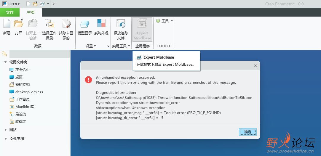

Creo 10.0.2.0自带的Expert Moldbase(EMX)出错怎么修复,求解谢谢!

运行Creo 10.0.2.0\Parametric\bin\reconfigure这个程序看能否修复
不行建议重新安装

已解决,谢谢!
问题是在于配置文件指向另外安装的EMX路径,同时拥有就出错了。
