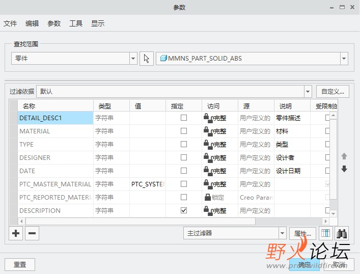

搞了一个参数模板,也另存为xml格式了,但每次新建零件模型都要导入这个模板,太麻烦了。有没有什么方法能每次新建零件都是这个模板

发表于 2023-11-28 16:50 | 显示全部楼层
1、新建:修改好你的新建3D模版参数和关系式
2、处理外来3D,可以使用插件批量导入参数和关系式
3、当然也可以采用快捷键,一个个处理导入的3D元件的参数和关系式

发表于 2023-11-28 20:47 | 显示全部楼层
为什么不在你的零件模版里面设置好参数呢?

发表于 2023-11-28 22:19 | 显示全部楼层
做个三维图模板就好了

发表于 2023-11-29 10:14 | 显示全部楼层
做好模版,设置配置文件==>>指向这个模版。

 楼主| 发表于 2023-11-29 13:23 | 显示全部楼层
搞定了
