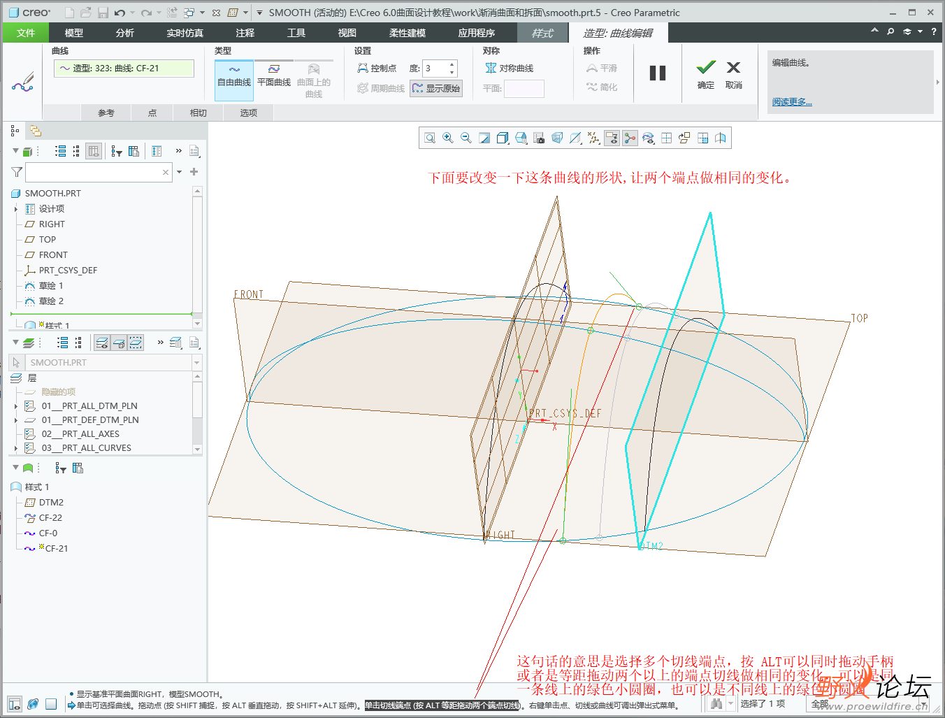

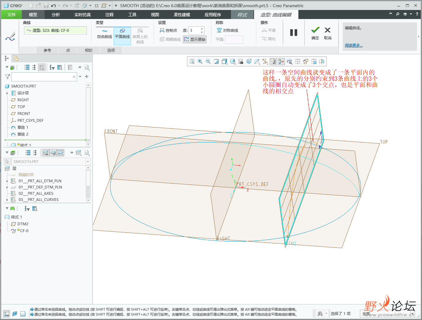

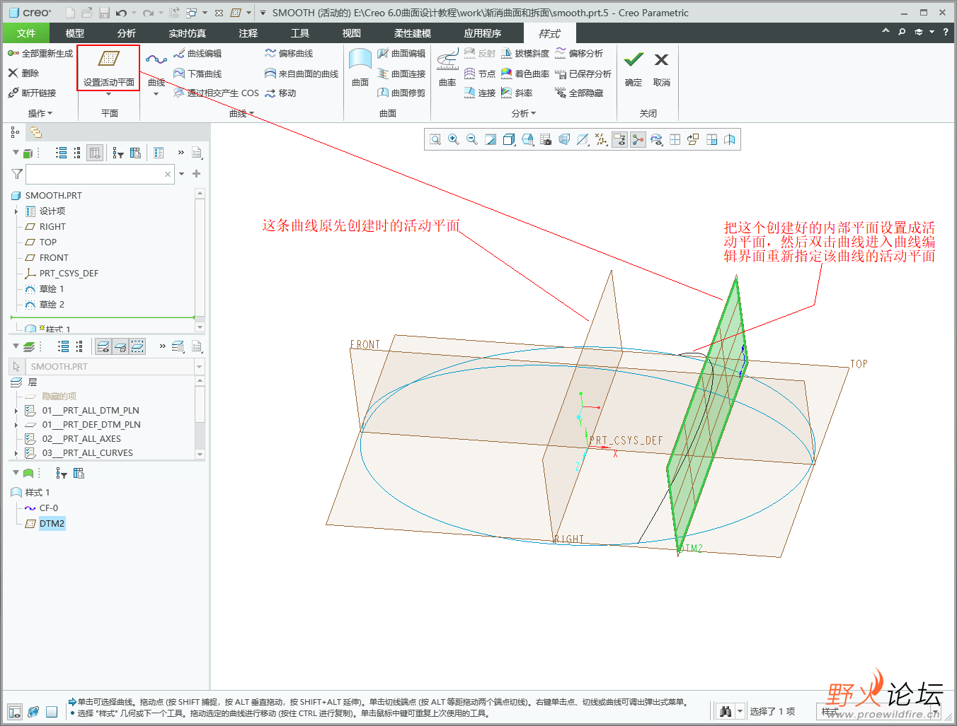

有时间完成后面的

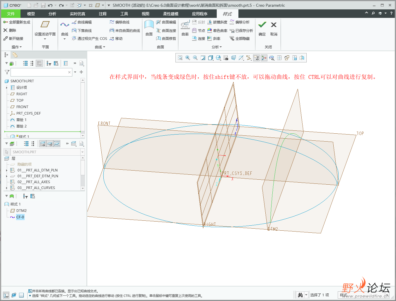

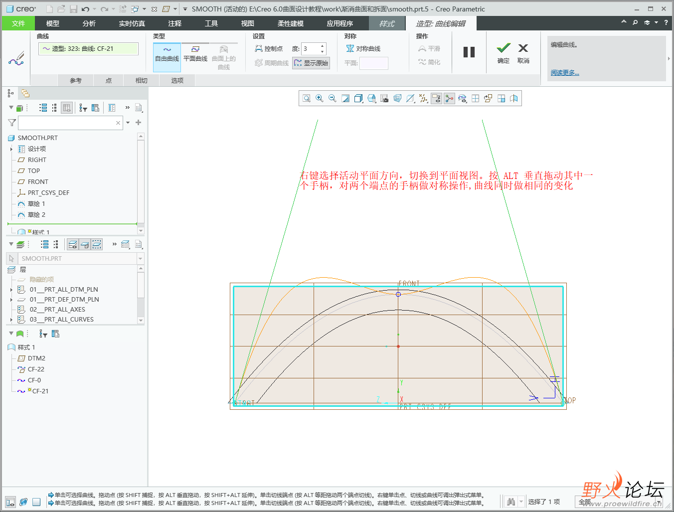

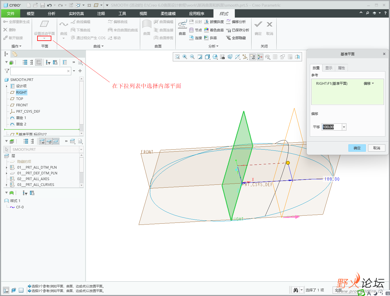

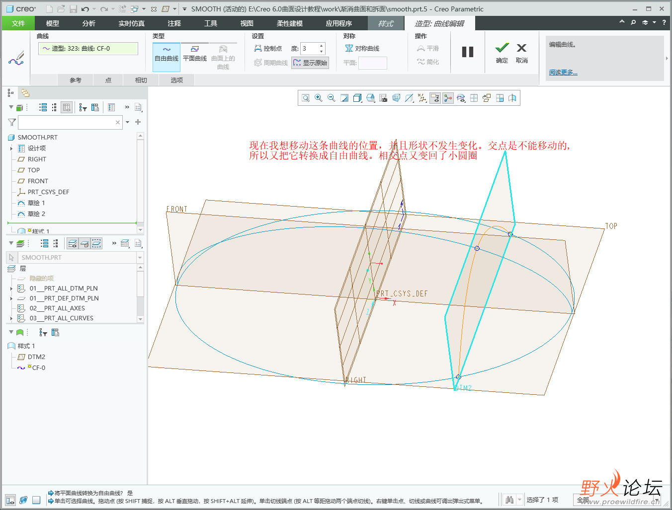

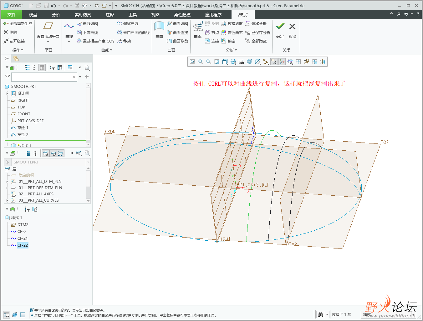

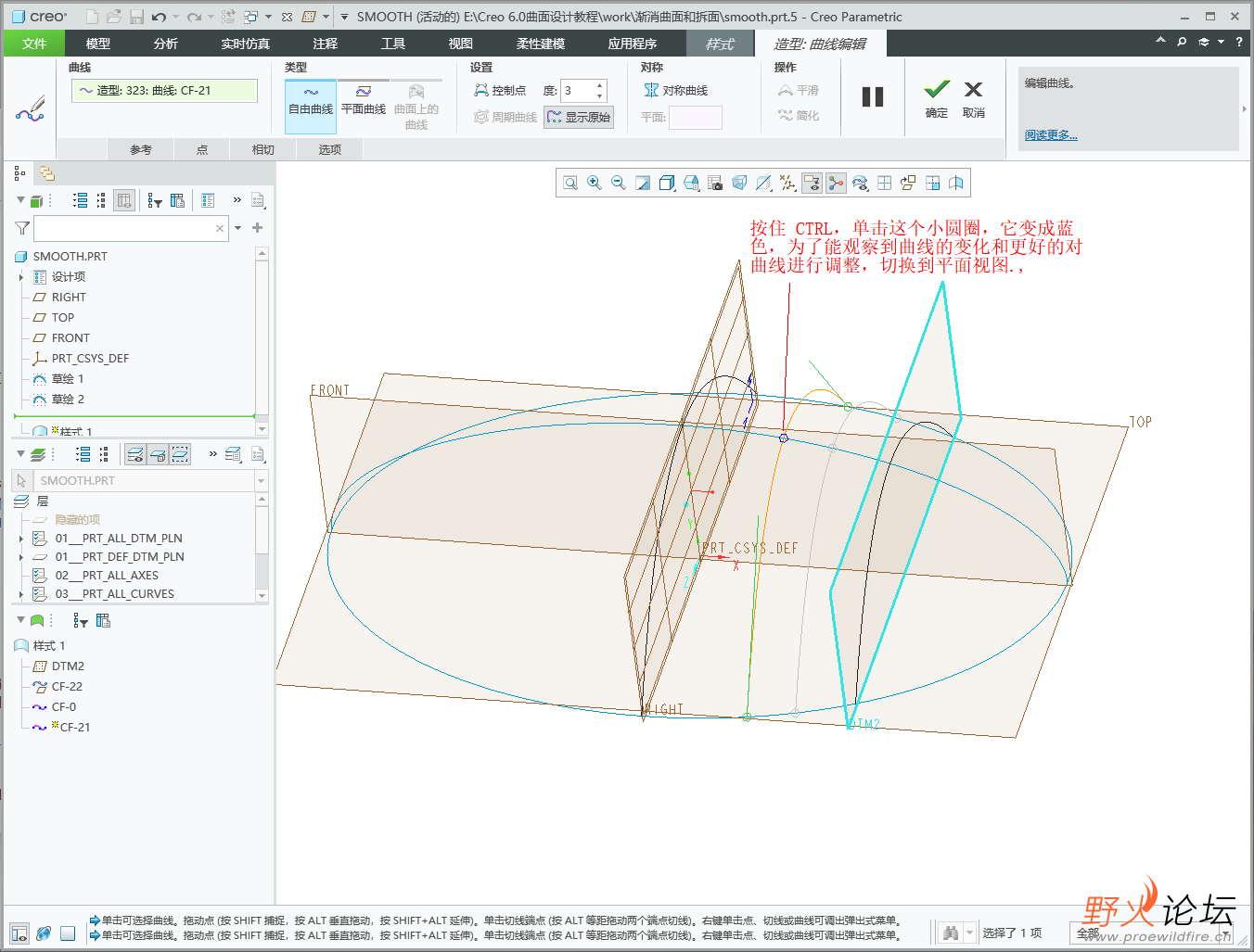

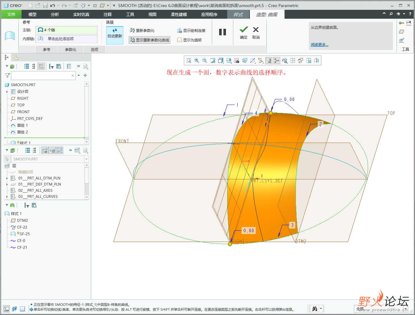

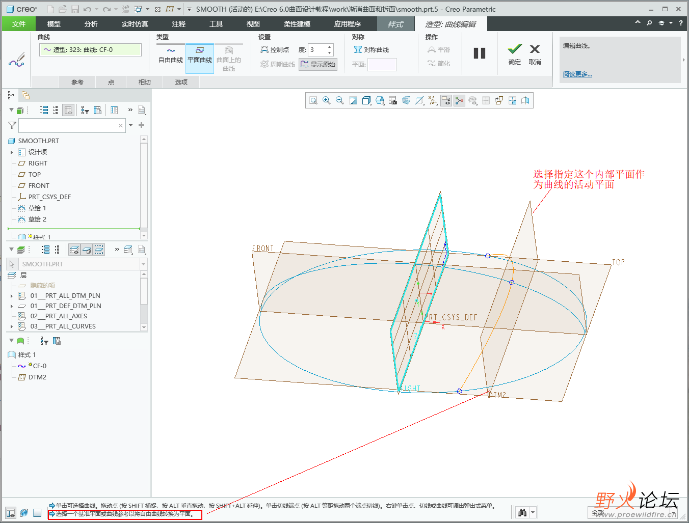

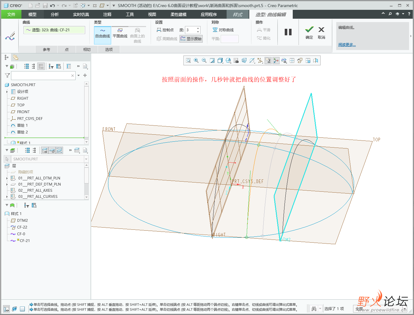

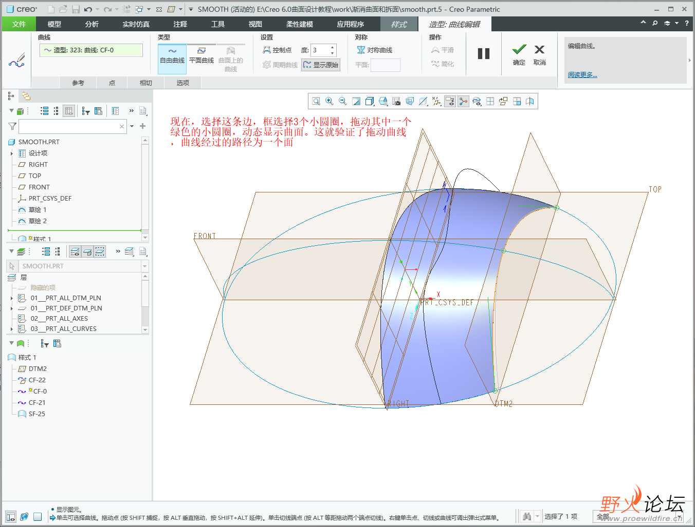

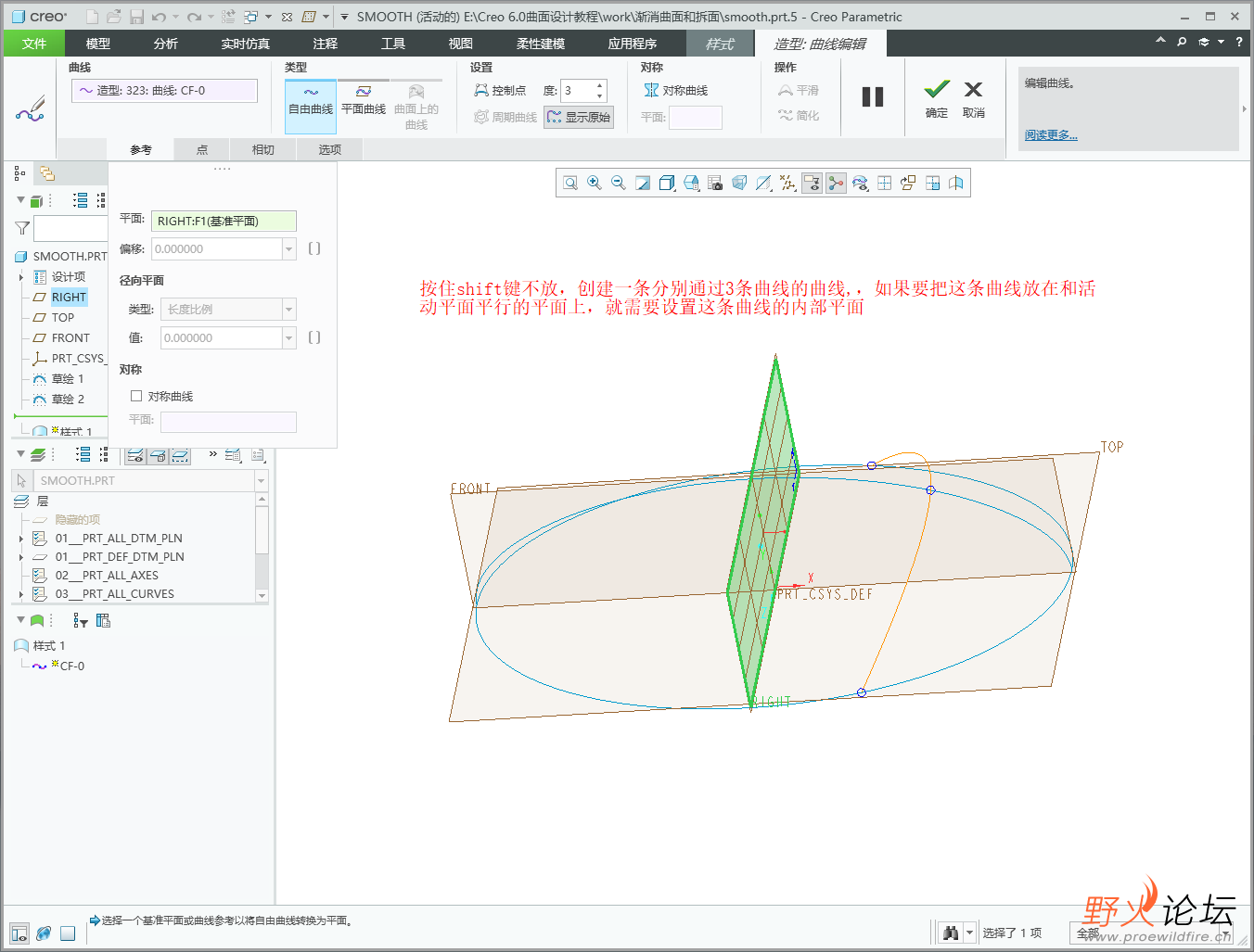

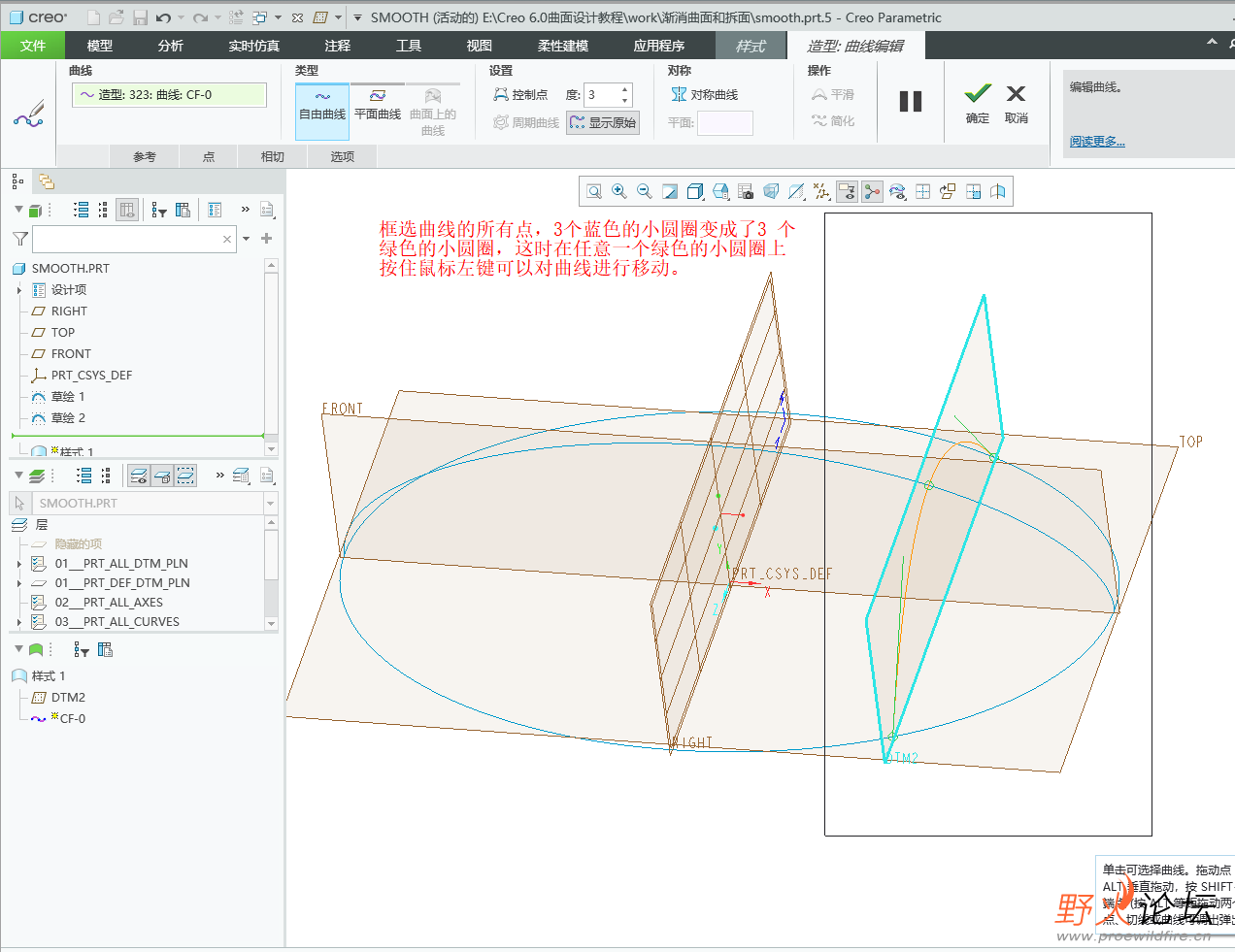

用的是Creo 6.0曲面设计教程中的一个prt,用的是椭圆和圆锥弧画的,还不能使用样式曲线进行编辑
不知道是不是这样弄的
请问如何转换成样式曲线?
