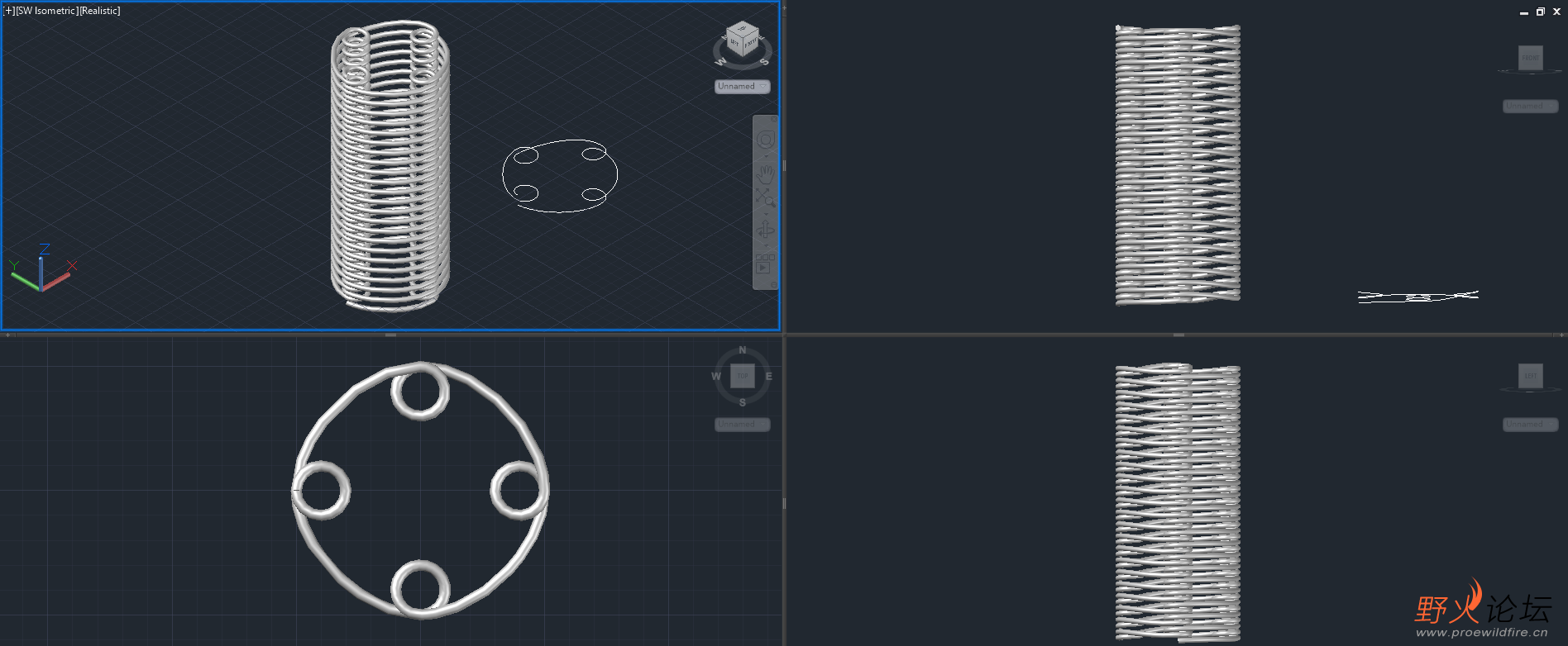

发表于 2023-11-15 11:40 | 显示全部楼层
屏幕截图 2023-11-15 113852.png 屏幕截图 2023-11-15 113907.png prt0004.rar (187.79 KB, 下载次数: 17)

发表于 2023-11-15 13:05 | 显示全部楼层
层主这个才是最接近图示的,厉害了!

发表于 2023-11-15 13:46 | 显示全部楼层
向层主学习并练习下。
是autocad做的,用螺旋线helix和光顺线blend做的,3D设计建模估计不会有人用cad的 ,只是个人兴趣探索下cad的3D功能,看看用cad能不能实现。作为练习熟练一下。
