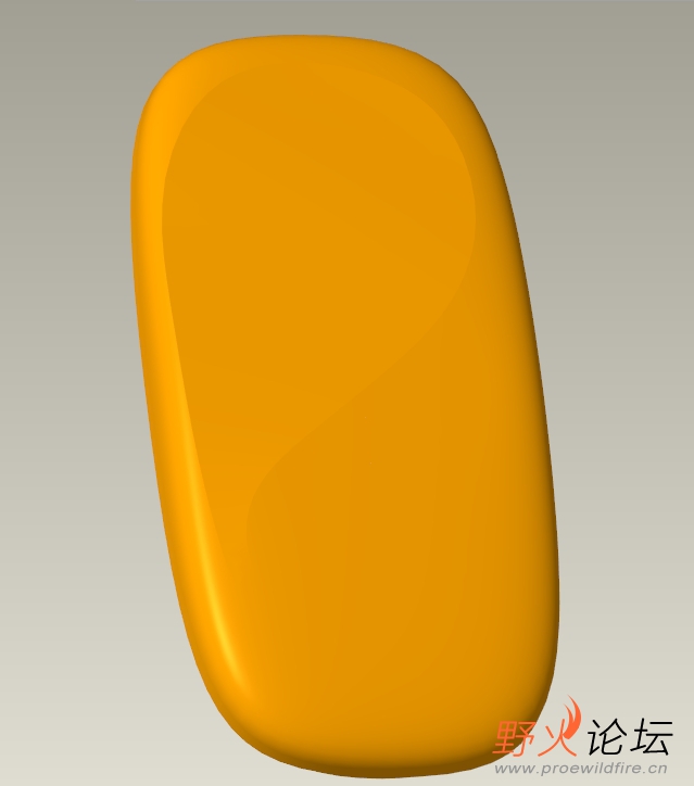

正面大面采用可变截面扫描,纹理部分用到关系式。背面大面采用圆轨迹扫描,渐消面用到可变截面扫描。
