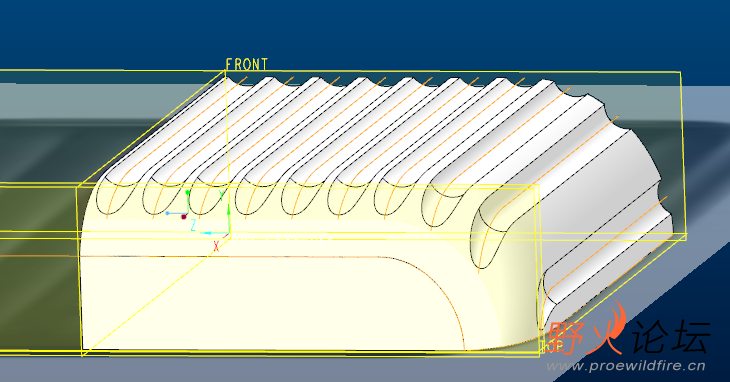

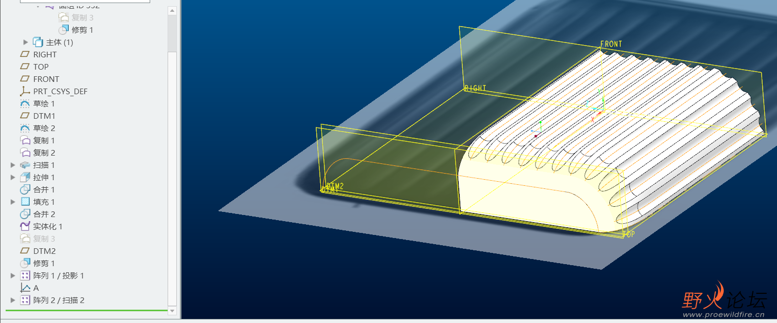

我阵列的槽看上去都是垂直与底面的,看着好怪
 楼主| 发表于 2023-10-22 18:57 | 显示全部楼层
以用曲线阵列完成

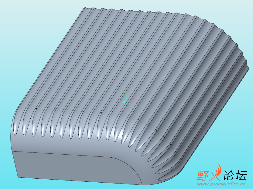

发表于 2023-10-23 15:06 | 显示全部楼层
是要这样的效果吧

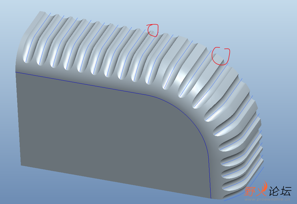

发表于 2023-10-23 17:59 | 显示全部楼层
陈列后还是不对,请教下大佬

发表于 2023-10-23 18:10 | 显示全部楼层
好像可以,线没选择对
