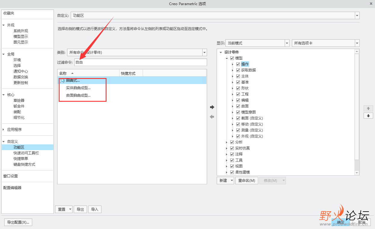

发表于 2023-10-15 10:38 | 显示全部楼层
wh198194 发表于 2023-10-15 10:11
enable_obsoleted_features改杨yse后,问题是搜索不到自由成型啊
这就不知道怎么回事了
607
799
发表于 2023-11-1 15:49 | 显示全部楼层
不要搜自由成型,只搜自由这两个字就好了

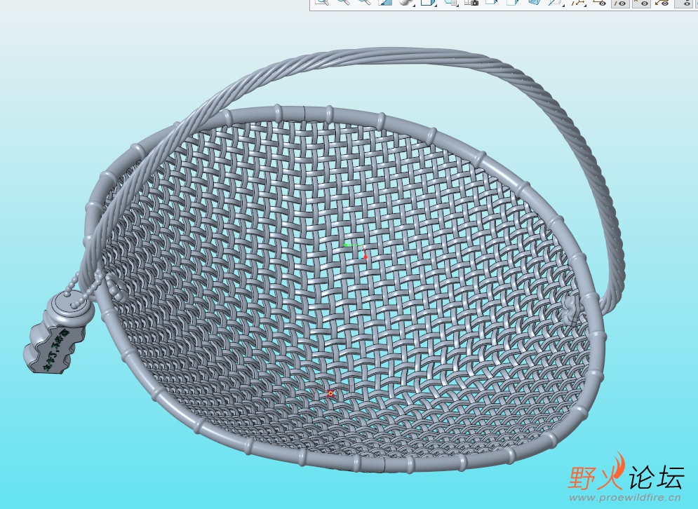

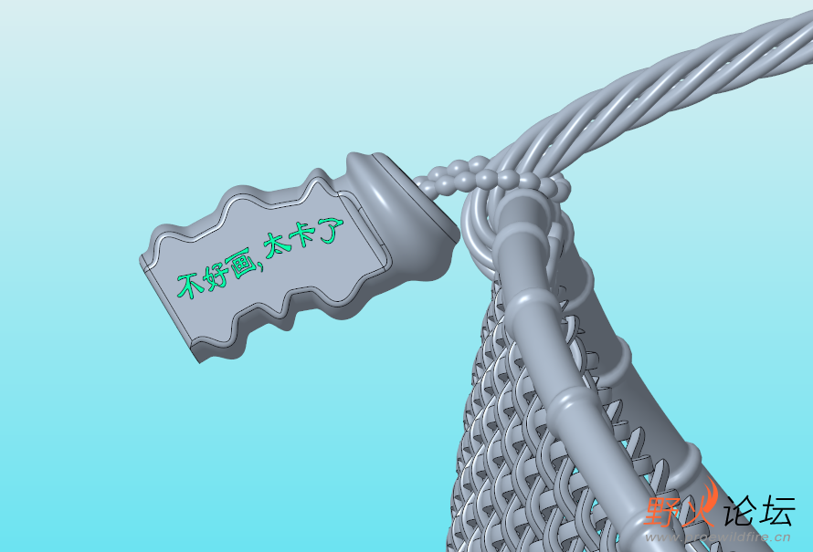

也画了一下看,难倒不难,就是太卡了
