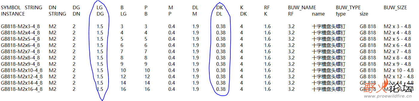

最近在用智能紧固件,十字槽盘头螺钉GB/T818有两个参数不知道是什么意思以及可以从哪里查询。

DG是钻孔直径,DL=0.38这是个什么参数呢?
IFX官方是没有设计这个参数命作为驱动的,所有这个参数是制作表的那个人添加来控制该零件中一个叫DL的尺寸或者参数,,是制表人自定义的!具体是什么参数什么尺寸明,你要去打开那个零件去查看是什么尺寸明,(另外这个表里的可以随便添加自定义的参数,即便没有也不会出错),,主要是BUW官方设定的螺杆长,螺杆直径,这个是必须有的

LG是螺杆长度,,DK是头部直径

从表中看出,M2X7 M2X9 ,但实际国标中就没有这种尺寸长度系列,这个表是否有问题呢?

好像不对吧

首先你要搞清楚,GB是我们国家的专家设计的一个标准,字母代号是我们国家专家定的,,PTC是外国公司设计的,,而BUW全家(包括AFX,IFX)又是另一个公司的人写的,,这是表示他们的字母代号肯定100%不会一致,,你要使用IFX,就要遵循LG参数表示螺杆长度,DK头部直径的设定,这是BUW插件的设定,,插件就是修改这些参数,这是BUW公司官方设定的,,除非你修改他插件的源代码,,你要做的就是把他们转化一下即可
