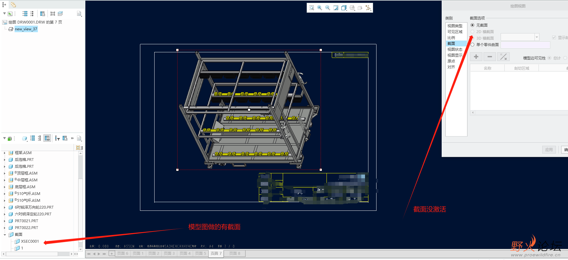

creo组件工程图想创建截面显示,在模型中创建截面了,但工程图中截面激不活,大深们看看怎么办啊
有时能创建截面显示,有时创见不成,这是怎么回事

发表于 2023-9-30 16:48 | 显示全部楼层
当前视图不支持剖切面显示。。。
 楼主| 发表于 2023-9-30 16:50 | 显示全部楼层

为什么有的类似这样的图就支持截面显示呢
 楼主| 发表于 2023-9-30 16:51 | 显示全部楼层
dingzhanqin 发表于 2023-9-30 16:50
为什么有的类似这样的图就支持截面显示呢
怎么能让它支持截面显示呢?

发表于 2023-10-2 17:59 | 显示全部楼层
dingzhanqin 发表于 2023-9-30 16:51
怎么能让它支持截面显示呢?
在这个角度增加一个截面,就能显示了。
2D截面是平行于当前视角的。

 楼主| 发表于 2023-10-4 07:32 | 显示全部楼层
chenxl423 发表于 2023-10-2 17:59
在这个角度增加一个截面,就能显示了。
2D截面是平行于当前视角的。
试试,谢谢
