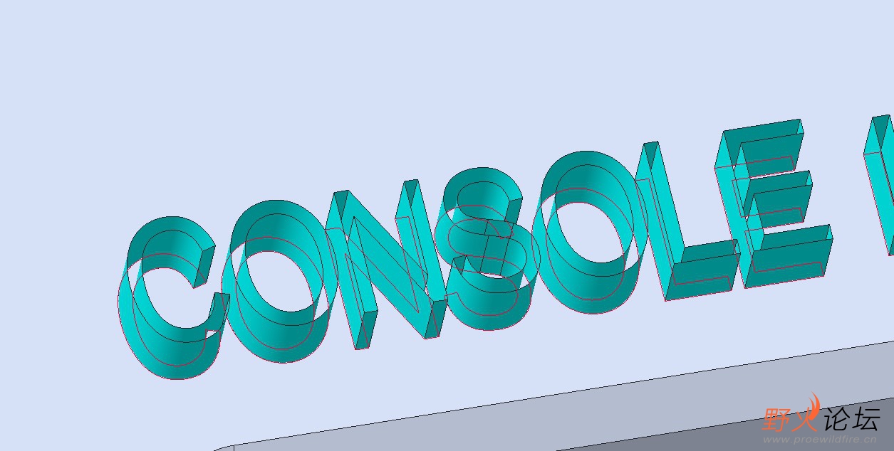

RT
通过DXF导入的草绘,在此草绘的基础上进行拉伸切除,发现失败,默认只能是拉伸曲面
检查草绘也都是封闭的,求教

发表于 2023-9-21 10:59 | 显示全部楼层
发prt上来

发表于 2023-9-21 11:41 | 显示全部楼层
精度调成绝对精度0.001试试

发表于 2023-9-21 11:51 | 显示全部楼层
分开切,找出问题所在,然后在CAD里面把有问题的线重绘一下再导入。

发表于 2023-9-21 11:56 | 显示全部楼层
DXF导入之前先打断

发表于 2023-9-22 05:52 | 显示全部楼层
字体拉伸经常会出现这类问题,可能是局部线条重叠相交等问题。
可以分开区域拉伸,找到问题点,局部修改线条即可。

发表于 2023-9-22 07:59 | 显示全部楼层
应该不是完全封闭

发表于 2023-9-25 16:17 | 显示全部楼层
在CAD里面,把所有封闭的线,都转为多线段合并在一起,确保不会有重叠的线或者有留下缺口
