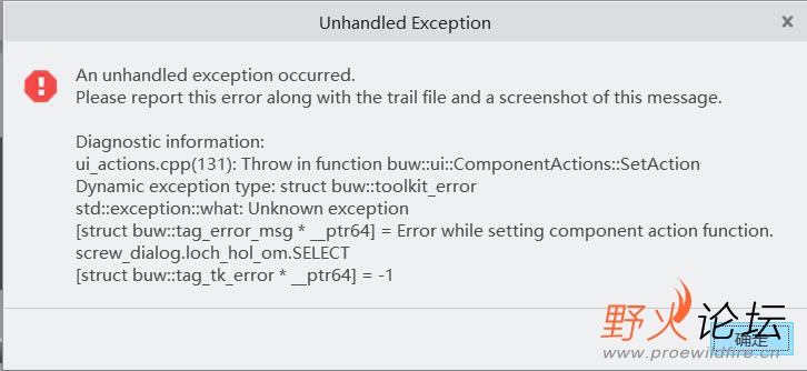

我把creo根目录下的...\PTC\Creo 10.0.0.0\Common Files\ifx文件夹,整体被7.0的替换了,就为了获取带有国标的紧固件,但是替换后发现没法用, 总是弹出错误。想返回却发现自己没有备份,哪位大哥用的creo10版本,帮我把ifx这个文件夹打包供我还原一下吧,如果有带有能用国标的那更好,谢谢啦
感谢“小木虫”的帮助,拷贝了文件到网盘供我下载,已经修复我的软件!万分感谢这位热心的朋友

发表于 2023-8-30 16:31 | 显示全部楼层

发表于 2023-8-30 17:00 | 显示全部楼层
重新装就不就行了,用得着救助?

 楼主| 发表于 2023-8-31 10:49 | 显示全部楼层
lgylgyxy 发表于 2023-8-30 17:00
重新装就不就行了,用得着救助?
不方便重装啊,一来正在使用没法抽空重装,二来又要重新配置很多文件太繁琐了。如果不能得到治疗,这个功能不用就罢了,反正这里面的螺钉用起来好繁琐。确实犯不上重装

 楼主| 发表于 2023-8-31 10:51 | 显示全部楼层
不用啦,谢谢啦,我在我其他电脑装一个自己拷贝一下,刚想到这个,我真是天才啊

发表于 2023-8-31 11:00 | 显示全部楼层
其实软件有个功能叫做修复
