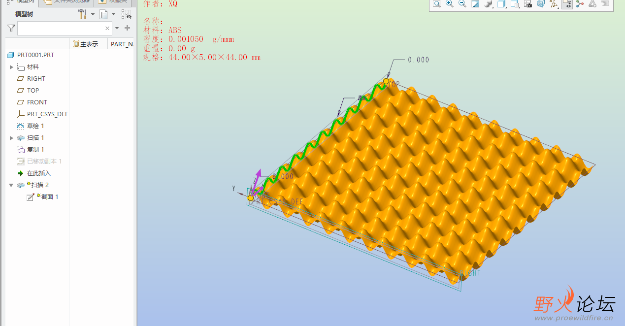

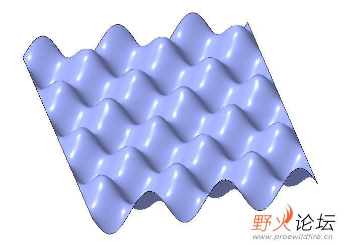

一个是类似于装鸡蛋的托盘曲面,特点就是凸起的特征在一条直线上,如下图1。
另一个是类似于波浪泡棉的曲面,特点是凸起的交错出现,或者说在斜线上,如下图2。
我这个是用边界混合画的,并不理想,一个太卡,一个四周不相切肯定不正确。
感谢3楼提供方法,我试着做了一下,弄出来了,贴在附件里了。这两个图片其实是一个曲面,只是旋转了45°
我软件是creo 10.0版本,低版本有可能打不开
鸡蛋托盘

发表于 2023-8-28 17:08 | 显示全部楼层
一条波浪线的轨迹线,一条波浪线的截面线就行了

发表于 2023-8-28 17:16 | 显示全部楼层
您请看图

 楼主| 发表于 2023-8-29 09:12 | 显示全部楼层
感谢,这个我按照你说的也做出来了。后来发才发现图1和图2其实是一个模型,只不过旋转了45°,哈哈哈,多谢多谢
