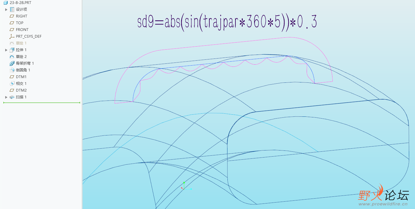

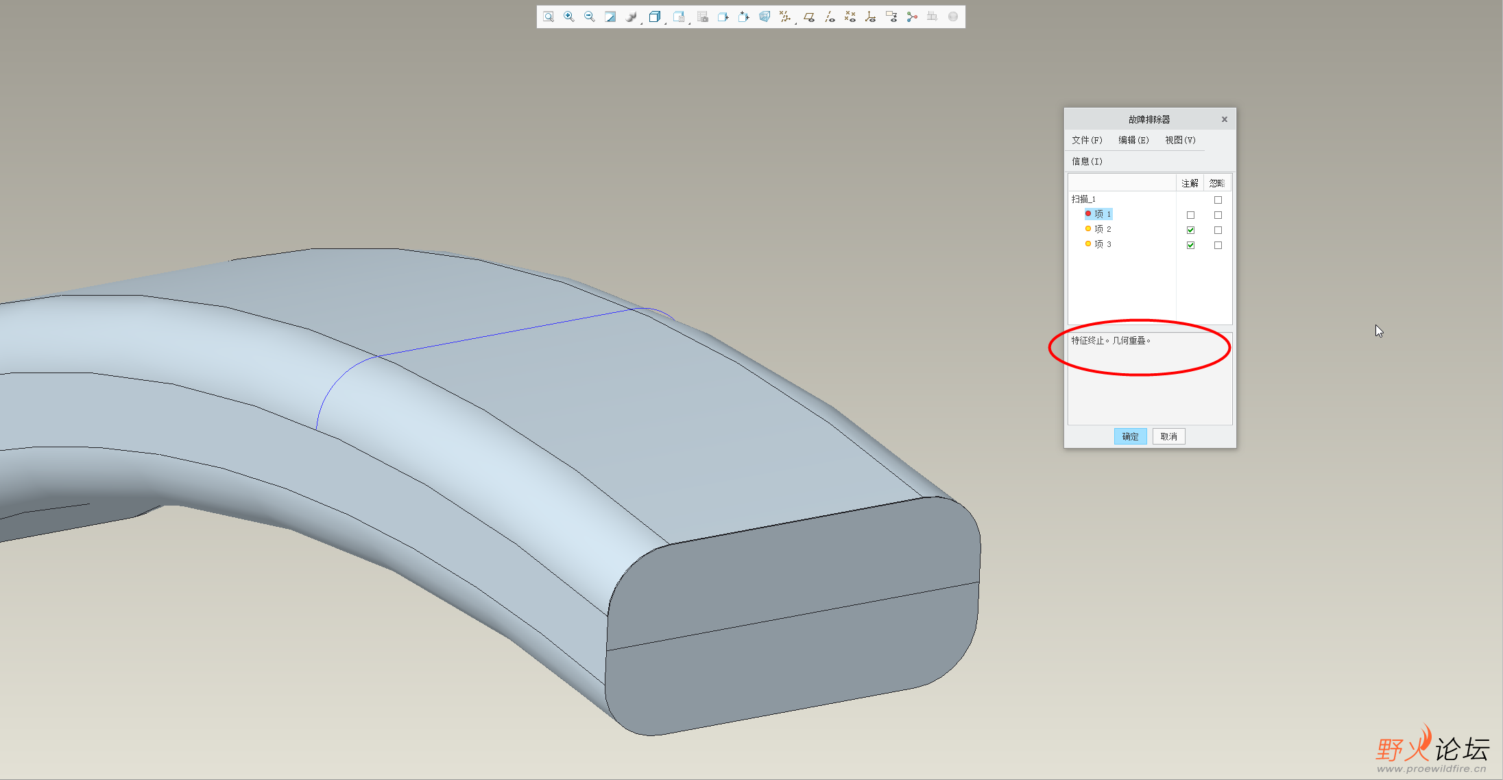

想在做出这样的效果为什么扫描老是失败
想在做出这样的效果为什么扫描老是失败
23-8-28.prt.rar (68.47 KB, 下载次数: 15)
为什么扫描老是失败,想做出上面的效果,有大神解释下吗

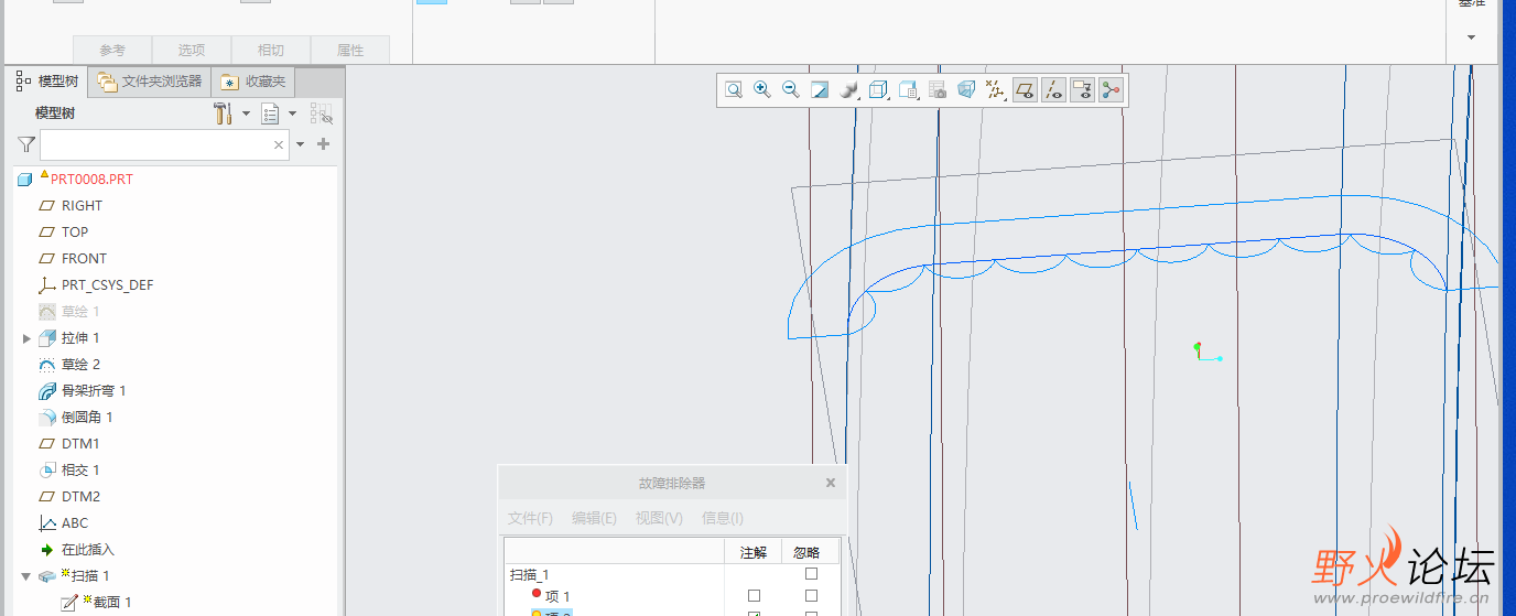

存在自相交重叠了,你的循环次数与你的图形函数的图形曲率与你的路径轨迹内径三者任意改动一个就能出来了

图形圆弧的高度太高,改小一点就可以了,或者不用图形,用正弦或余弦函数,关系式前面加个ABS,效果也差不多
