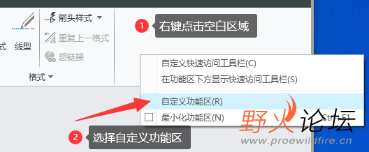

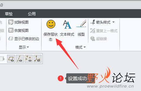

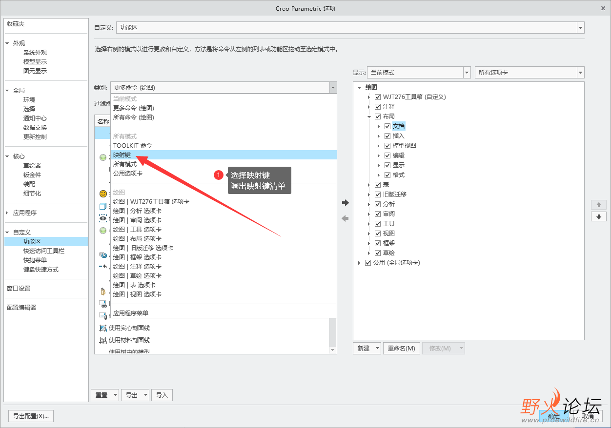

映射键使用小体验分享
如图
”config.pro“文件是CREO配置文件,一般设定在软件起始目录中。
使用映射键需要将相应字符复制到”config.pro“文件保存使用。
设置完后就可以直接点击使用,也可以相同办法设置右键呼出页面。
