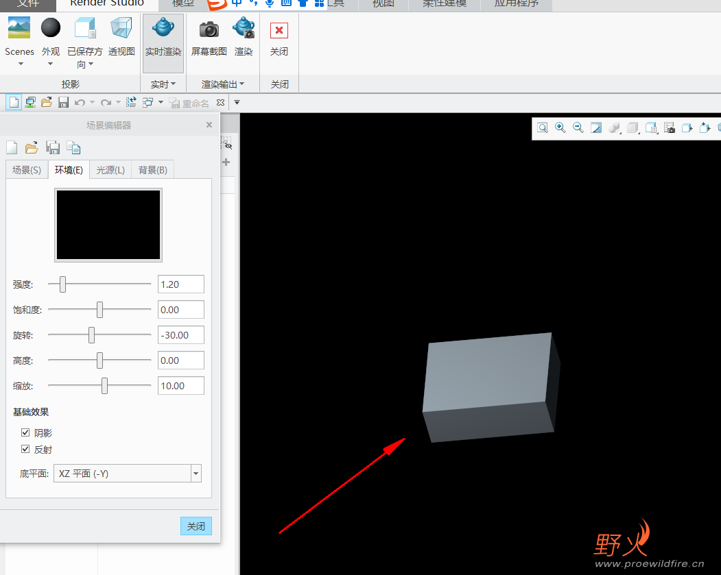

请问这个应该怎么调整背景呢.creo不管渲染什么模型背景都是黑色.

你试一下选项>系统外观>系统颜色>白底黑色

渲染里的应该是你现在这个界面,环境边上有个背景,改成颜色就好了

改成背景只能改变未渲染的底色,这个好像是环境文件缺失了
