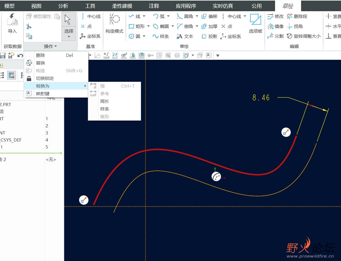

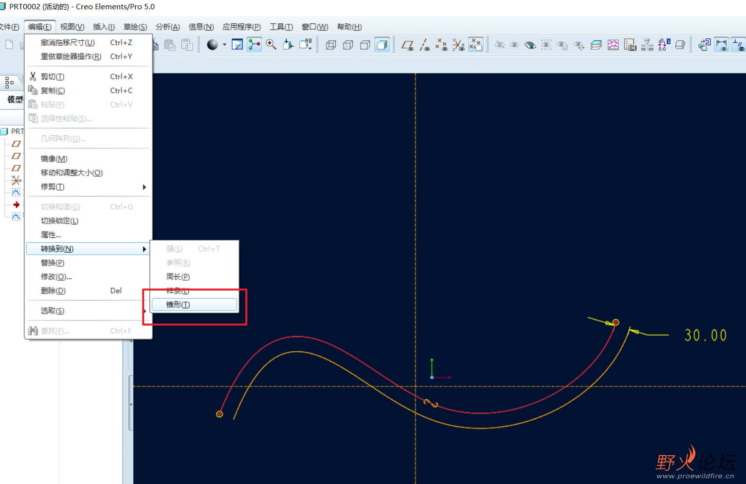

如图,proe5.0中第二草绘偏移第一草绘样条线后编辑转换到锥形正常,Creo9.0里是灰色无法转换,问下各位怎么实现的
Preo5.0草绘锥形偏移
Preo5.0草绘锥形偏移
Creo9.0草绘锥形偏移
Creo9.0草绘锥形偏移

不支持了!

还有这么好用的功能,我居然不知道......
我8.0试了下  可以用,试下把尺寸改小点 看看

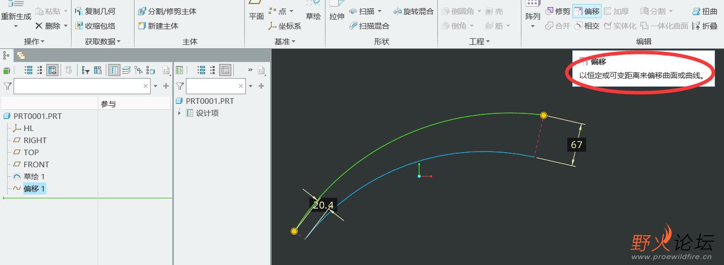

忘了它吧,以后直接用偏移命令吧

 楼主| 发表于 2023-7-22 22:06 | 显示全部楼层
godhlcs 发表于 2023-7-21 14:46
忘了它吧,以后直接用偏移命令吧
学到了,感谢!

试了下8.0还可以用的,9.0和10.0往后好像是不支持了
