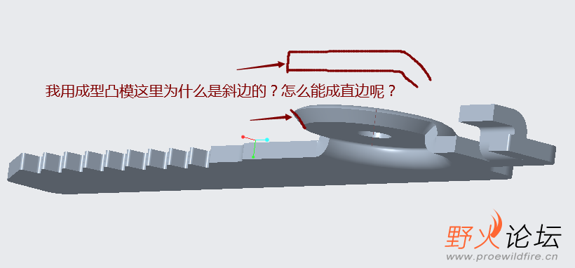

   各位:请问一下我用CREO钣金的凸模成型外边是斜的,怎么样才能是直边呢?如图示

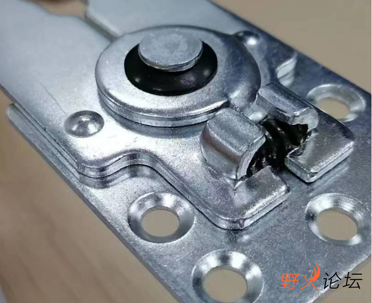

 楼主| 发表于 2023-7-20 11:40 | 显示全部楼层
别人的实物好像是一次冲压出来的?

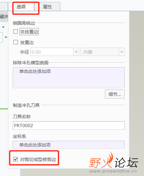

发表于 2023-7-20 12:00 | 显示全部楼层
勾选“选项”中得“对剪切成型修剪边”

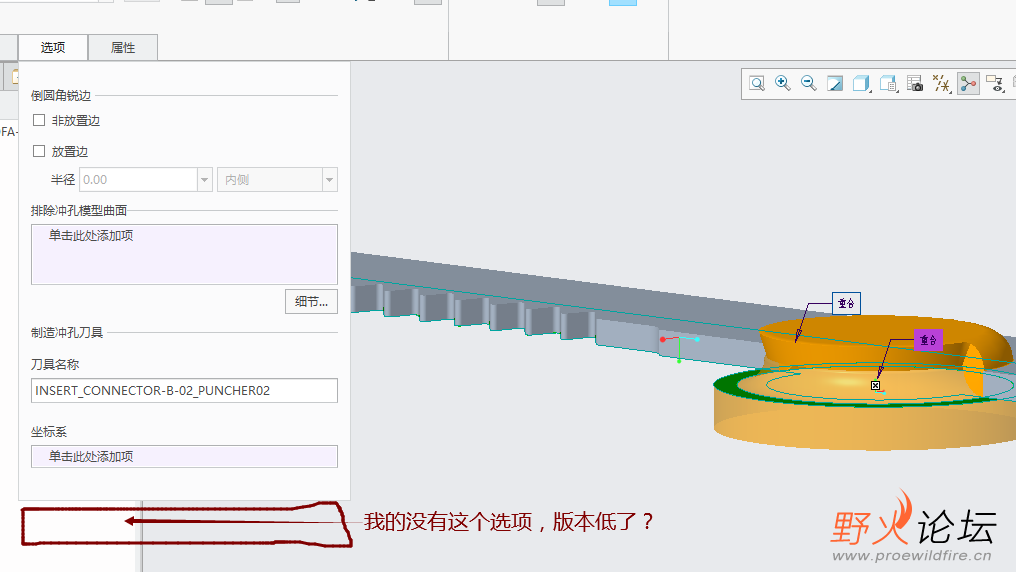

 楼主| 发表于 2023-7-25 10:57 | 显示全部楼层
我的选项中没有这一栏,怎么回事?
123
154
发表于 2023-7-25 18:26 | 显示全部楼层
Botto_wong 发表于 2023-7-25 10:57
我的选项中没有这一栏,怎么回事?
你是那个版本的?
