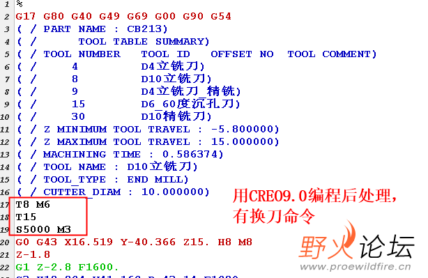

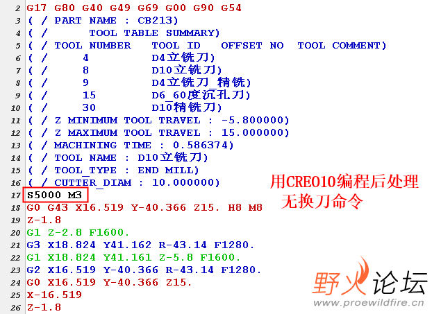

同样的加工,用CREO9.0编程后处理出来有换刀行,而用CREO10.0却没有,难道是CREO10.0的BUG?

用自带的P20后处理试试
310
394
 楼主| 发表于 2023-7-13 17:56 | 显示全部楼层
自带的不大好,要修改一下才好用
