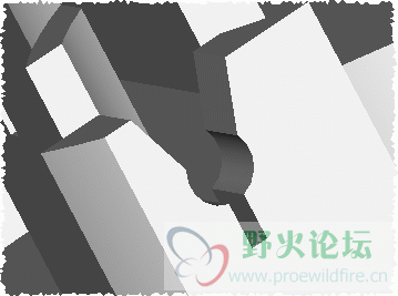

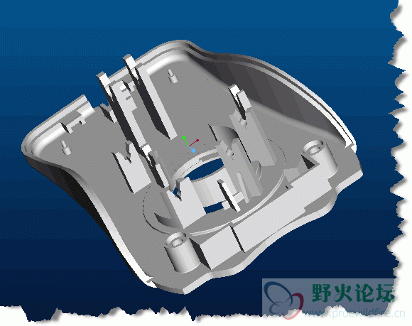

试拆了一下模,发现这个地方不知如何来处理,请求帮助呀

J是不是要强制脱模啊?

强脱应该不行吧。

两次顶吧。

不能强顶出,就走斜顶吧

斜顶
两次顶可能不行  看见没有旁边还有一个和它垂直的钩!  只能一个口一个斜销
