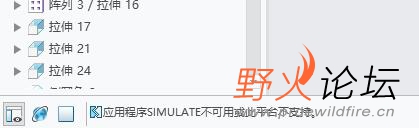

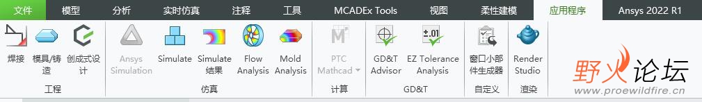

如题,版本是9.0.1.0,其他功能都是正常的,实时分析也能用,但是就是打不开Simulate模块,一点击就是应用程序SIMULATE不可用或此平台不支持,各位老铁们有遇到这种情况吗?对了,电脑上同时安装了Ansys 2022R1版本,嵌入到CREO中了,Ansys 2022R1能从CREO打开,但是打开以后过不多久,CREO就显示技术问题,点关闭后CREO就自动关闭了。会不会是Ansys 2022R1和simulate模块冲突啊?

Simulate 模块没有安装呗

Simulate默认是不安装的。

也可能与电脑装的显卡有关,好像集成显卡是打不开的

用的win7吧!

Simulate模块灰色是未安装,重新安装就行。Ansys 2022R1和CREO9.0不兼容,能挂载但是无法生成模型,换2023吧
