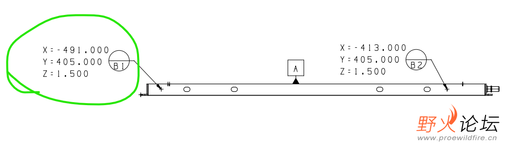

求助各位大佬,creo的工程图怎么才能标出来这样的坐标尺寸,如何操作

1. 选择 分析、测量、距离。 2. 在出现的距离窗口中,选中投影方向旁边的框。 3.现在选择零件中的坐标系。4. 将该测量保存为特征。5. 在图中显示特征尺寸或注释。
