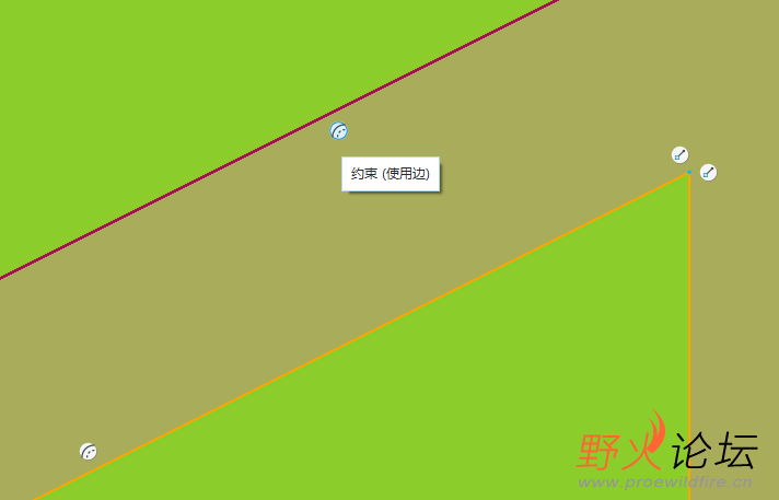

初学creo,自定义了一个草图文件,做为选项板图形。在插入creo的草图时,因为图形比较复杂,结果显示一大堆尺寸。由于还有别的草图几何,所以不能关闭尺寸显示。我看有人做的一个草图,上面有些约束没见过,叫“约束(使用边),约束(重合顶点)”,我在creo 7.0里没见到这样的约束条件。这个草图也没有尺寸,请问他时怎么做的(老版proe)?

约束在参考上,与参考重合,就不没有尺寸了

但是这个草图做成选项板,再插入别的模型中的草图内,那些尺寸又都出来了,看着膈应。
