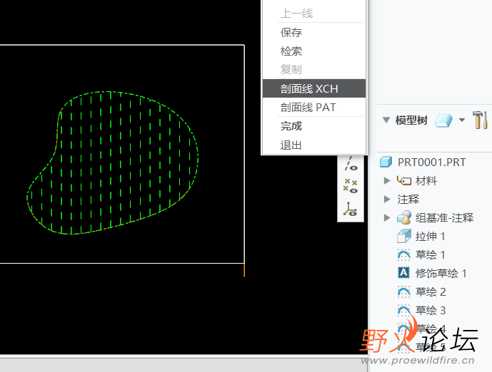

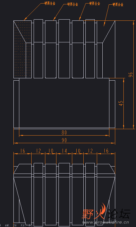

像这种工程刀具,有好几条硬质合金,每一个视图都要表示硬质合金的存在,就是那种表示硬质合金的图案。做剖面肯定是不行的,在工程图草绘中,用剖面线填充命令,我做了一个,要一条一条选边确定封闭区域才能填充剖面线,很麻烦。有没有简单的方法,比如solid中,点一下区域就能填充剖面线。

如图,某工程挖掘刀具

发表于 2023-4-8 13:40 | 显示全部楼层
CREO确实缺一个autocad类似的封闭曲线填充功能。
现在只能是手工提取边线,然后填充,比较麻烦!

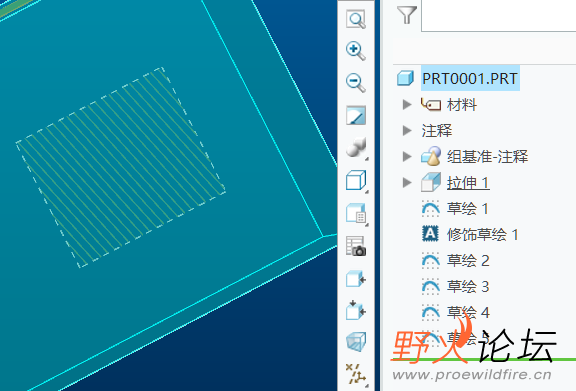

还有一张是做修饰草绘,也是比较麻烦,我公司经常要画工程刀具,给硬质合金填充剖面线,用creo填充剖面线真是麻烦死了

可以在3D里草绘填充嘛,,或者指定区域,,PTC的思维就不是CAD的那一套

这种方法我也有在用,还是比较麻烦,有的时候我的合金是曲面的,用修饰草绘和ECAD画剖面线就没办法用,最麻烦的是要在一个个面上画出来,隐藏了在工程图里就不显示剖面线,不隐藏就影响产品外观,领导看着别扭

2D里的显示与隐藏,可以利用层来设置成和3D不一样。

主要是方便不方便的问题。sw有个工程图填充的命令,封闭范围自动填充。
PTC能吸收一下别人的优点当然更好!
