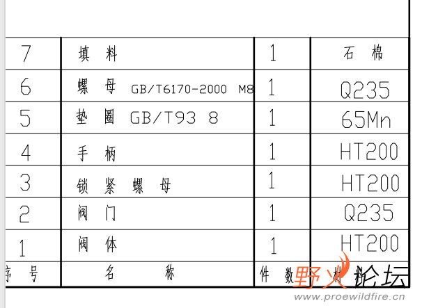

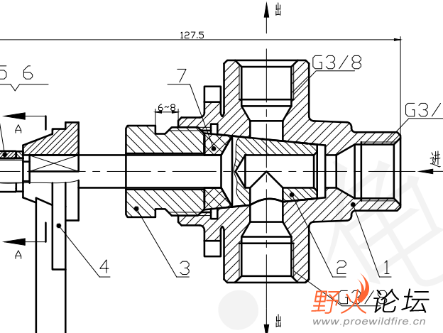

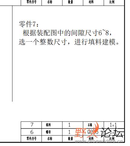

这个零件7的填料应该怎么做?

填料一般弄成主体项目,不画在图中,或者你也可以画成实体,然后剖面修改剖面线就行
