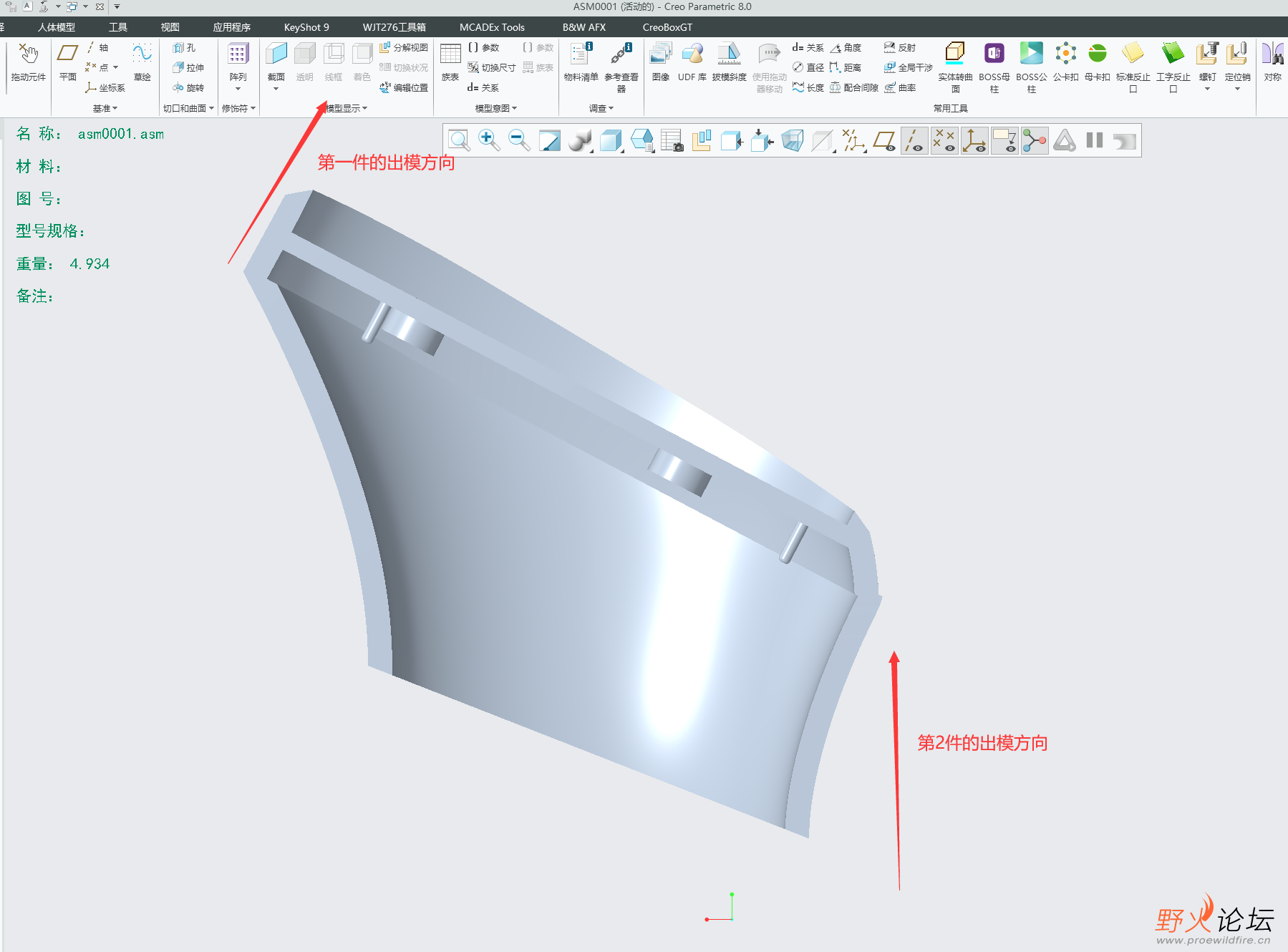

上下两件,下件有尖角,止口做好后,需要保证两件可以出模。出模方向分别如下:

两件之间做公母止口配合,看看有合适的做法没有呢?

下壳先正常长止口起来,止口外圈再用上壳的内曲面偏好距切除

帖子中有源文件,是否可以帮忙做出实际的图?感谢
