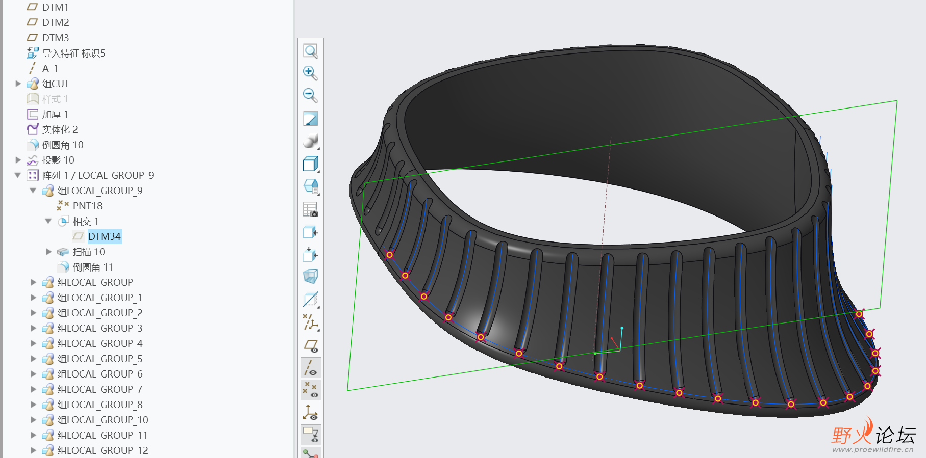

[求助] 请问这曲面上的条纹怎么阵列?

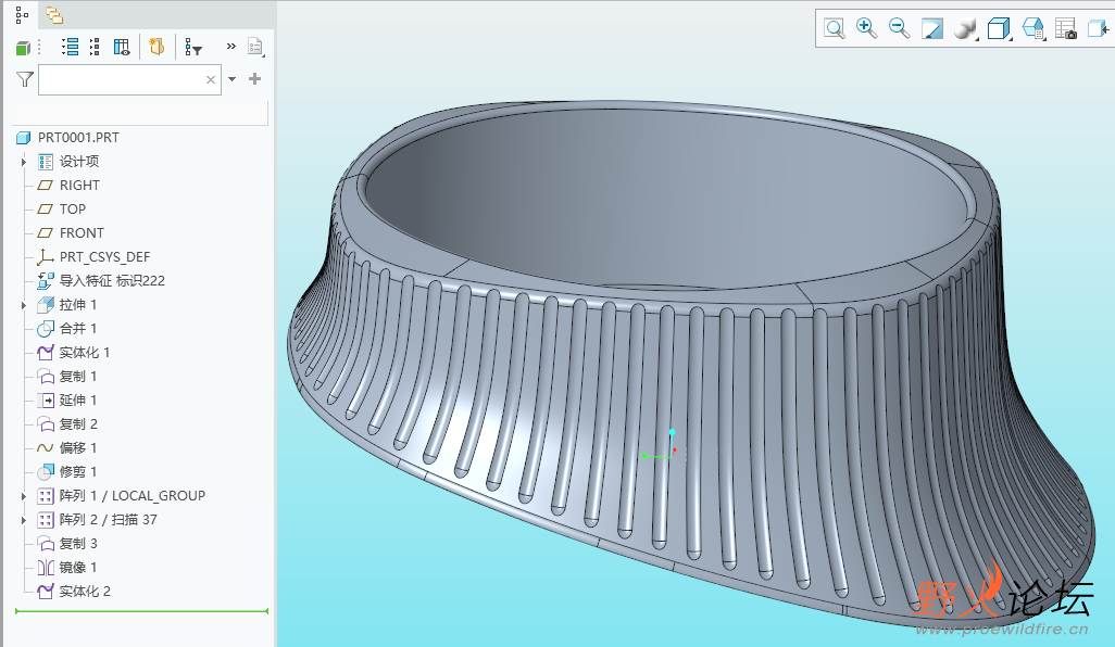

发表于 2023-2-25 12:18 | 显示全部楼层
apsfhvk 发表于 2023-2-25 09:53
我上存个图给你试试,上下都不是圆形的,我尝试用投影阵列,不过后面扫描出来效果不怎么好,扫描截面如 ...
大概做了些,有些细节可能不太完善。
prt0001.rar (474.71 KB, 下载次数: 15)

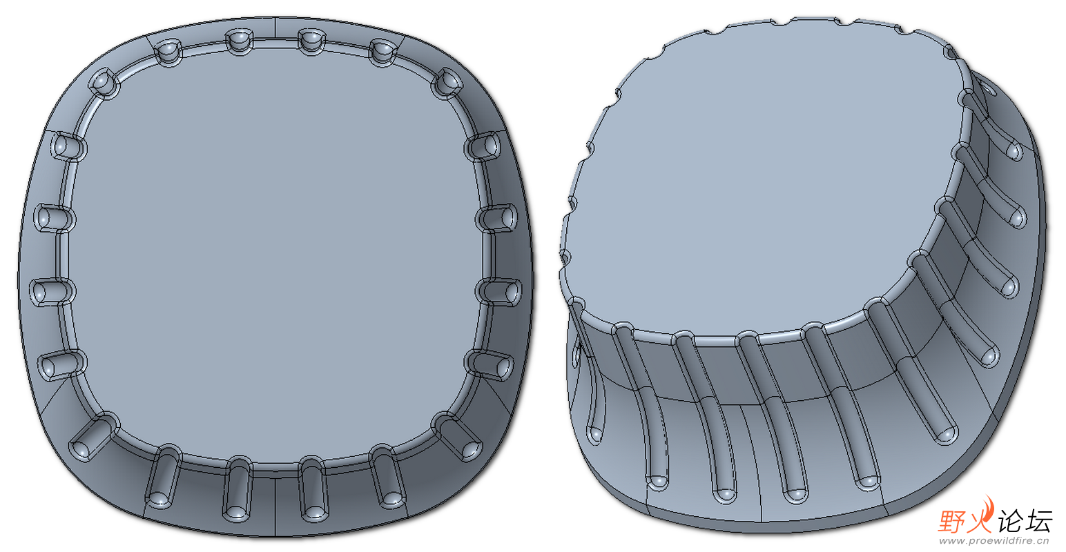

 楼主| 发表于 2023-2-25 17:58 | 显示全部楼层
wild_fire 发表于 2023-2-25 12:18
大概做了些,有些细节可能不太完善。
这位兄弟,既然下载要金钱了,怎么不弄个PRT文件提供学习一下?扫描线条密度要多一点,这是我们外观设计师的外观,需要尽量满足要求,STP没步骤,学习不了

发表于 2023-2-26 14:28 | 显示全部楼层
apsfhvk 发表于 2023-2-25 17:58
这位兄弟,既然下载要金钱了,怎么不弄个PRT文件提供学习一下?扫描线条密度要多一点,这是我们外观设 ...
不好意思哈,考虑到9.0版本的prt可能打不开,所以转成了stp文件。
凹槽数量其实和方法关系不大,调整整列相应参数就可以调整数量。
已取消下载金钱。

发表于 2023-3-1 16:26 | 显示全部楼层
搞定,主要原来的模型不太规则,重新画了个光滑一点的,花了点时间。
其实不太难,思路是搞清楚要用哪个参数来阵列,我用的是和曲面相交的曲线上的曲率点,这样可以按比率增加来阵列。在确定了这点以后,接着就是控制扫描曲线保证要在曲面上相交,其他的也就没什么了。
上传附件有点麻烦,网盘链接:
https://pan.baidu.com/s/1DZpkgts2w5Jpy06iZCHQhg 提取码: cvks

发表于 2023-11-4 14:44 | 显示全部楼层
在你原图基础上做的,应当和你的要求差不多了
aaa.prt.part1.rar (480 KB, 下载次数: 2)
aaa.prt.part2.rar (69.11 KB, 下载次数: 1)
STP.rar (478.09 KB, 下载次数: 0)
