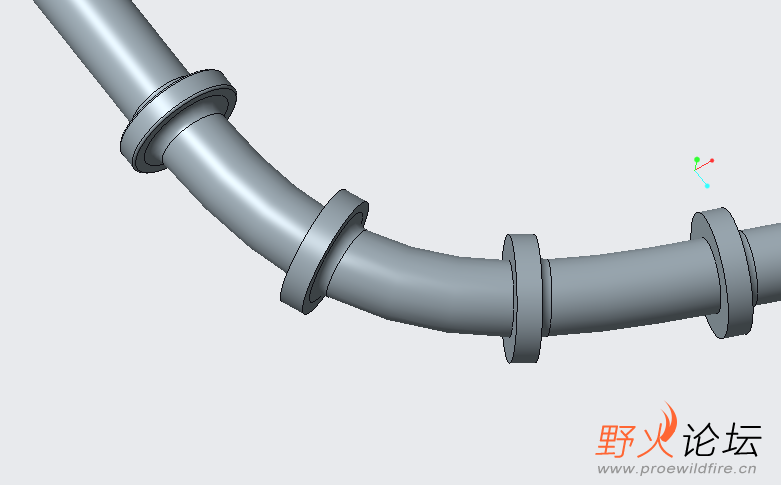

我的模型最后一步的参考阵列为啥只有一边儿有,另一边没有,而且阵列也没报错?

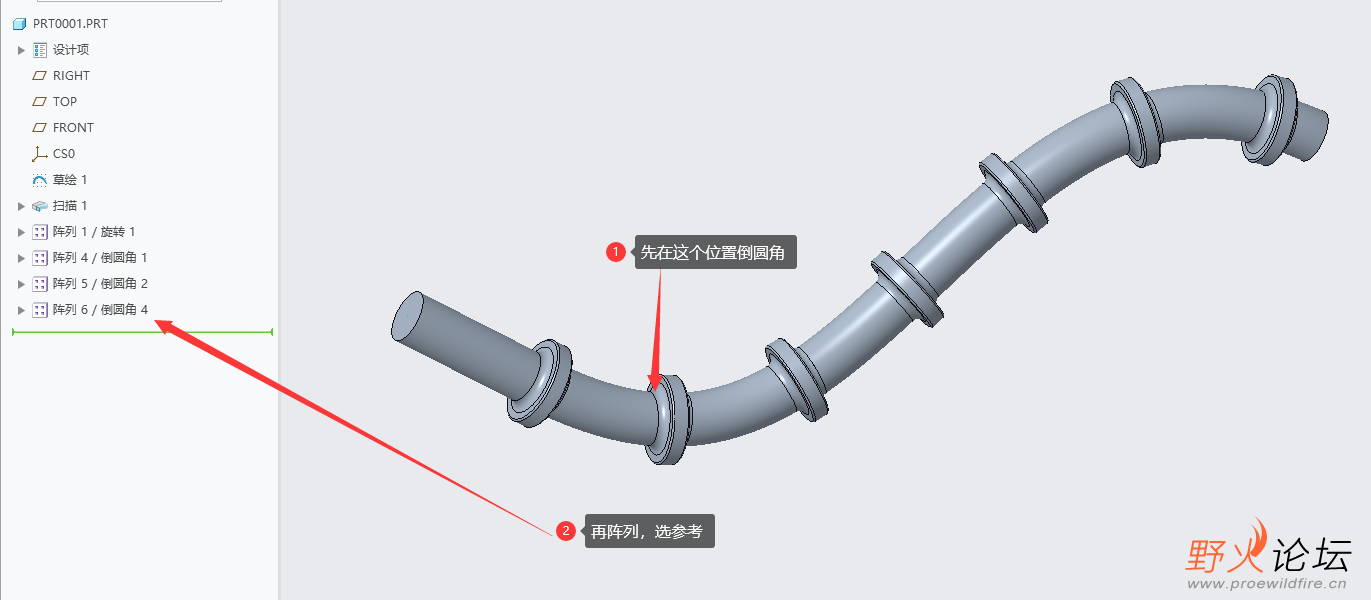

办法1:用原先的曲线复制出一条曲线之后就可以了,复制曲线的属性选择近似。用新的曲线扫描
办法2:避开第一个位置倒圆角
44

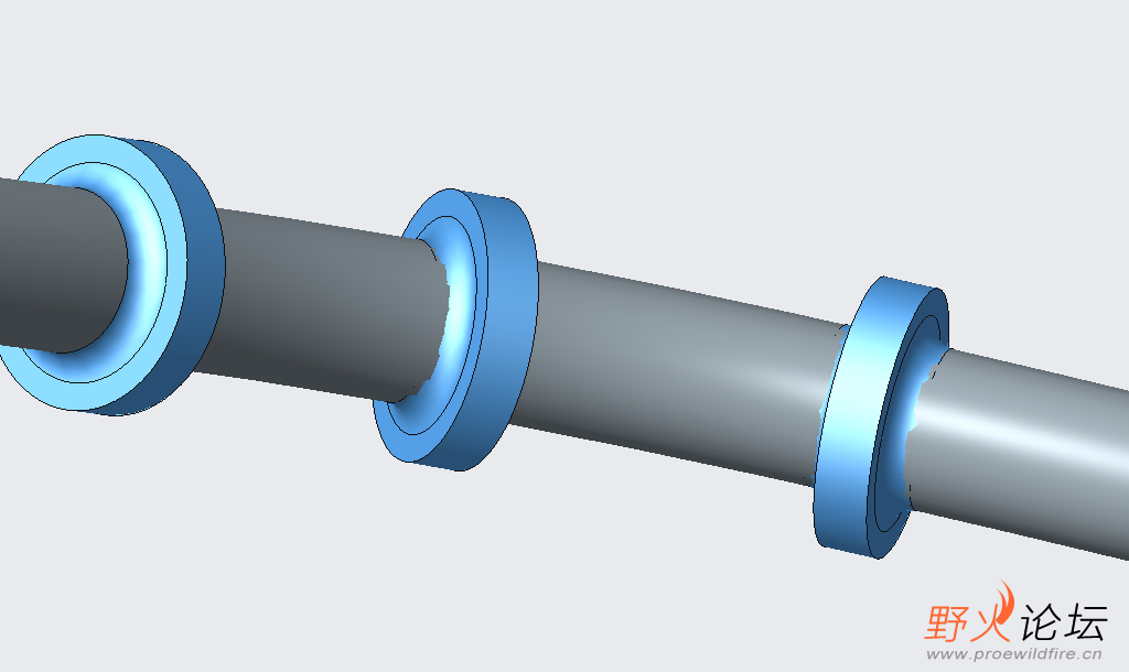

把需要整列的特征全部曲面一起选中再阵列,就可以了。
感觉效果也不是太好,倒角的曲面感觉嵌进去了,不能很好地跟中间的圆柱融合

错误原因:第一段圆管跟圆弧圆管是两端曲线,曲面也是两截,前面圆角参考的另一个曲面,所以阵列移到后面就无法生成特征了。

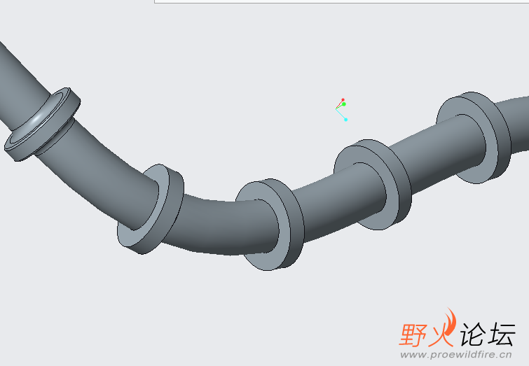

避开第一个位置成功了,谢谢!
