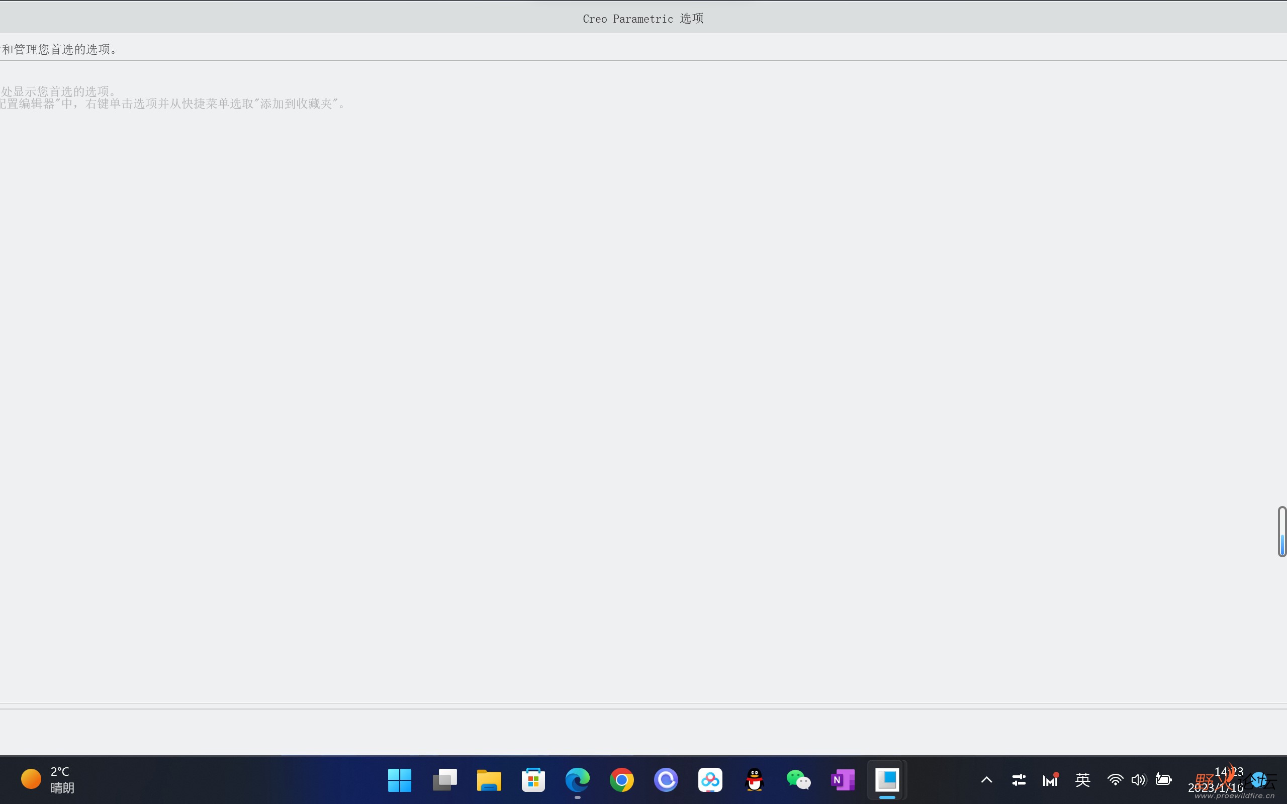

有用过Creo陈杰老师配置模板的吗?每次在笔记本上打开配置选项卡都很长显示很大不能拉伸页面,每次都要拖拽有点麻烦,想问一下大家怎么调整?是改.ui文件还是config.pro文件?有知道的小伙伴吗?

改.ui的文件

哪里,怎么改?
我也遇到这个问题了

.UI文件感觉没加载上,就是陈杰的.uI界面没加载到自己的软件中, 其它配置都有

宋体配置问题,把宋体配置删除,窗口问题解决。
