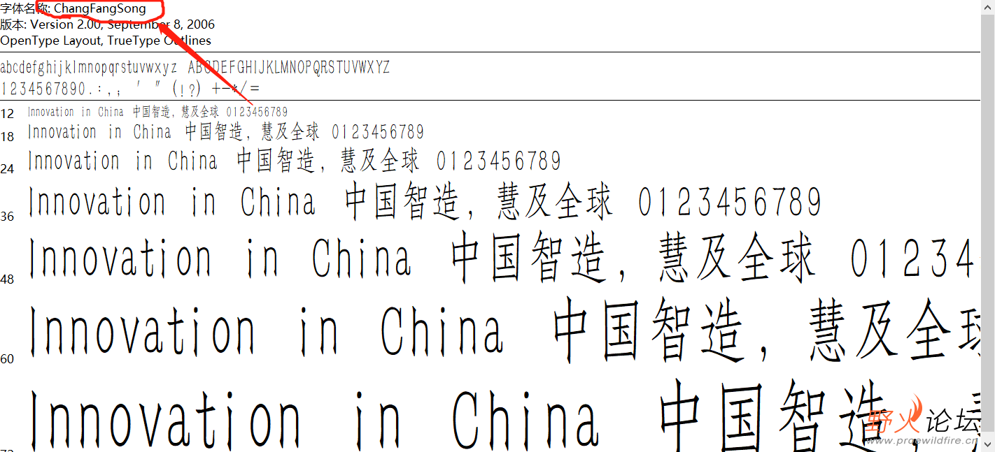

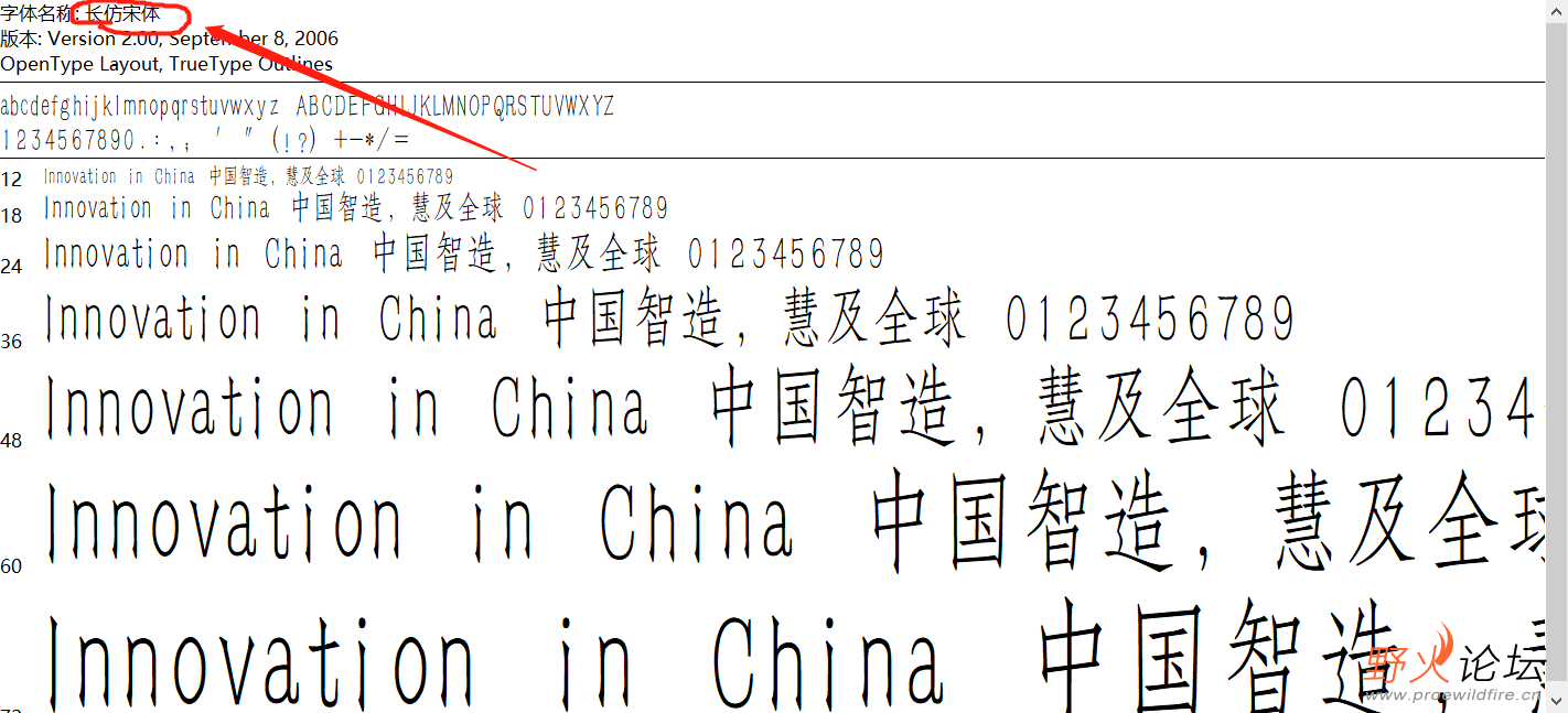

这是看到的一篇数据交换过程中字体问题的解决方法
http://www.proewildfire.cn/thread-176425-1-1.html
分享一下自己的解决方法
思路是通过修改字体名称达到系统和软件都将长仿宋字体识别成ChangFnagSong.ttf
因为中文系统中字体识别是长仿宋,而creo软件将同一个字体识别成ChangFnagSong.ttf,将“长仿宋”改成ChangFnagSong,让中文系统也识别成ChangFnagSong
修改前
修改前
修改前
修改后
修改后
修改后

1、修改后pdf导出测试过吗?
我之前也改过,cad导出没问题倒是pdf导出有问题了。
2、你是如何修改的?
我之前使用的FontCreator,不知道你是如何修改的
回复 1 1

 楼主| 发表于 2023-1-9 11:56 | 显示全部楼层
voice 发表于 2023-1-9 11:49
1、修改后pdf导出测试过吗?
2、你是如何修改的?
PDF导出用勾画所有字体
好久以前改的了,好像也是FontCreator
