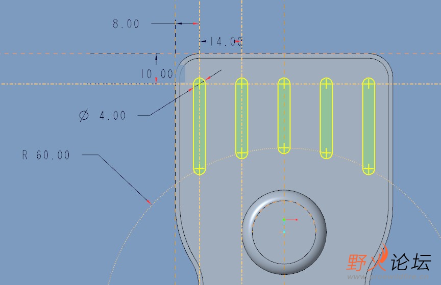

 楼主| 发表于 2022-12-6 11:39 | 显示全部楼层
asd867885288 发表于 2022-12-6 11:30
阵列利用关系式然后变小不就好了
不会用关系式啊,可以整一个看看吗?

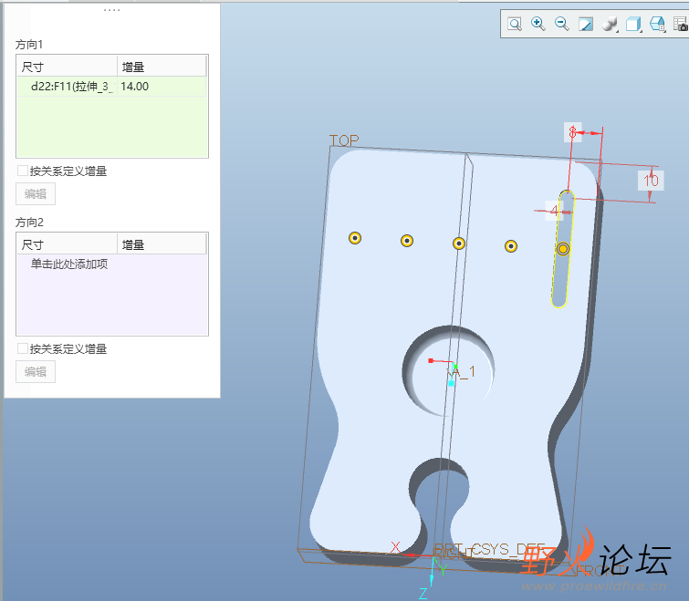

发表于 2022-12-6 14:55 | 显示全部楼层
大师们,是不是我太菜了,因为我感觉用不上阵列啊。

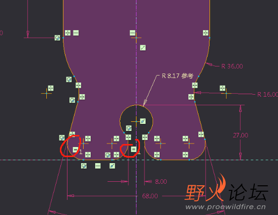

发表于 2022-12-6 18:46 | 显示全部楼层
目测是这两个R约束了相等导致的。
158
229
 楼主| 发表于 2022-12-7 13:09 | 显示全部楼层
Guhalf 发表于 2022-12-6 18:46
目测是这两个R约束了相等导致的。
还真是,原来是这里的问题,谢谢指点!

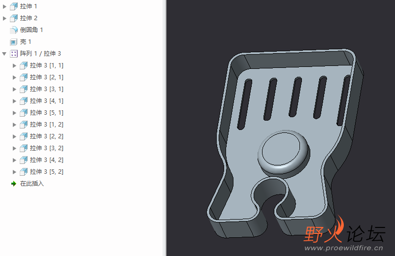

 楼主| 发表于 2022-12-7 13:45 | 显示全部楼层
目测是这两个R约束了相等导致的。
阵列.png 请教下,这个阵列是做出来了,为什么每个槽要阵列2次呢?用的尺寸阵列,开始还没发现,只是看腰形槽切出来了,后面打开看了一下,发现每个槽都阵列了2次,

发表于 2022-12-7 14:28 | 显示全部楼层
尺寸阵列就好了啊,不要想太复杂了。只用8这个尺寸

 楼主| 发表于 2022-12-8 08:11 | 显示全部楼层
哪个版本的啊,我的CREO5打不开,能贴个图片看看么?谢谢!
Edison_tu
66
80
发表于 2022-12-15 08:53 | 显示全部楼层
尺寸阵列
