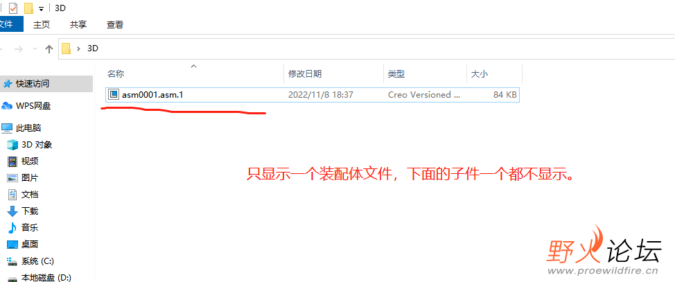

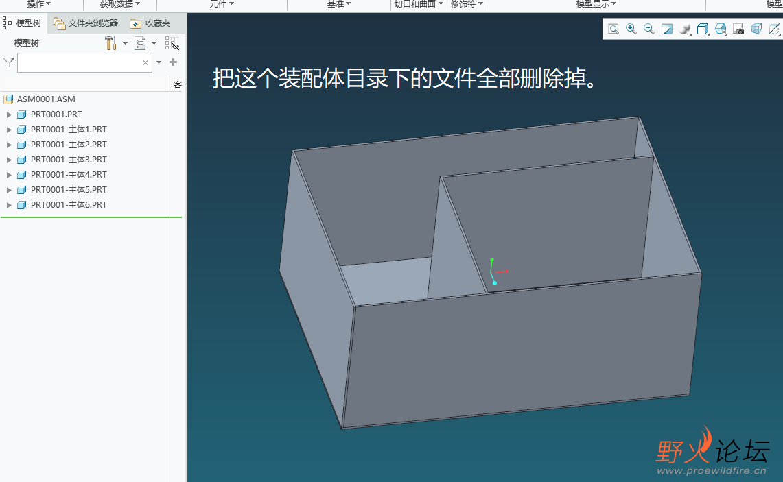

在组件里保存装配体,工作目录文件夹内只会显示当前打开的装配体保存的历史记录,尾巴是asm.1  asm.2递增下去,为什么单个零件没有了历史记录,需要一项项保存才有。之前用的8.0版本也不是这样,哪里出了问题?还有装配体在CREO里打开,再把原目录文件夹里的零件全部清空,再保存,只会显示装配体这一项,下面的子件没有了。

1、在新建一个组件前,先设置工作目录,再新建组件,再建这个组件下的其它元件,从其它 ...
我现在是打开一个装配体,然后新建一个文件夹放到桌面设置成工作目录再保存装配体,只会显示一个ASM格式,下面的子件也没有,在这之前怎么保存都会保存里面的单个零件。不会只显示装配体。  还有一个情况就是,我在打开的装配体里插入之前画好的一个零件装配进来,再点保存,也不会把这个零件保存起来,请问下这个又是怎么回事呢?重装系统也不行。

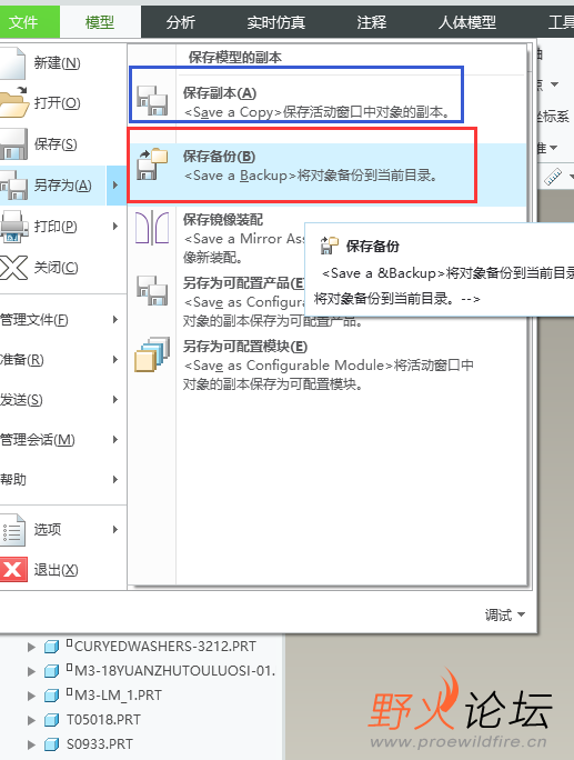

发表于 2022-11-9 10:32 | 显示全部楼层
如果你想把组件下的零件都要另存去一个新的文件夹,就要这个组件用保存备份去新的文件夹才行,不是保存副本。如图
