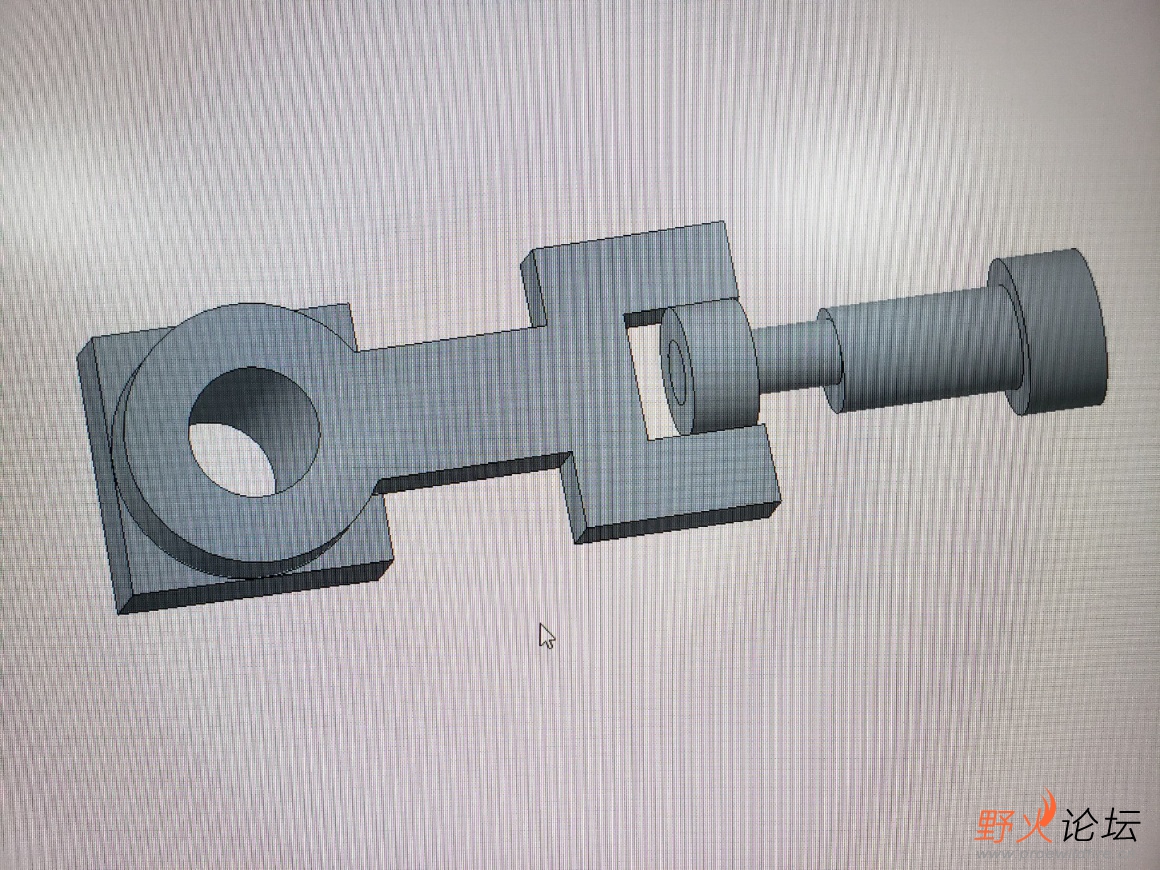

图中主要零件: 1右边的曲轴,2曲轴上的轴承,3与轴承接触的U型摆轴
在曲轴上施加一个旋转电机,2和3的连接约束该怎么设置,使得U型摆轴可以摆动

圆柱连接

+凸轮

问题解决了
