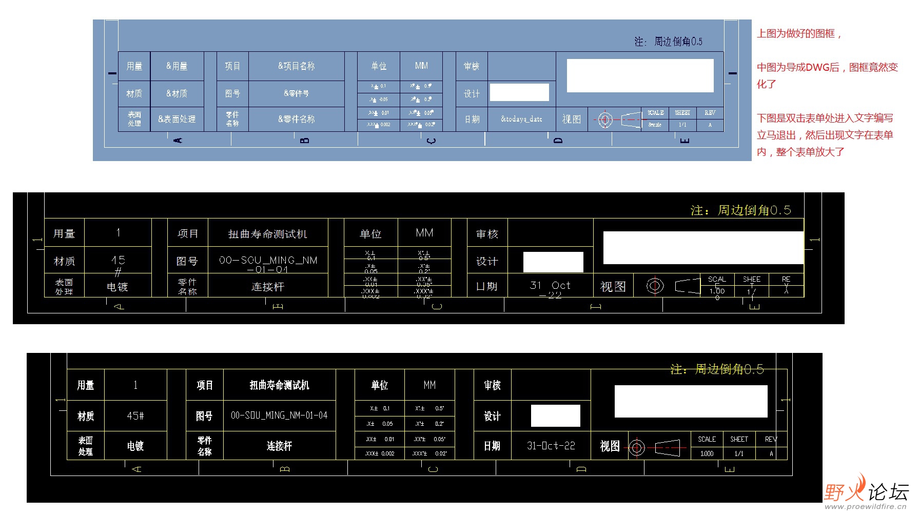

[求助] 请各路大神指点,做好的图框,转成DWG后发生了变化,
发表于 2022-10-31 16:14 | 显示全部楼层 |阅读模式
1718
2298
发表于 2022-10-31 17:06 | 显示全部楼层
map_font fangsong 宋体.ttf
map_font changfangsong 宋体.ttf
尝试一下把你设置的字体映射成宋体,试试
 楼主| 发表于 2022-10-31 18:31 | 显示全部楼层
谢谢!
479
503
发表于 2022-11-1 09:25 | 显示全部楼层
主要是还是字体不一样,上面的大哥说的没错
