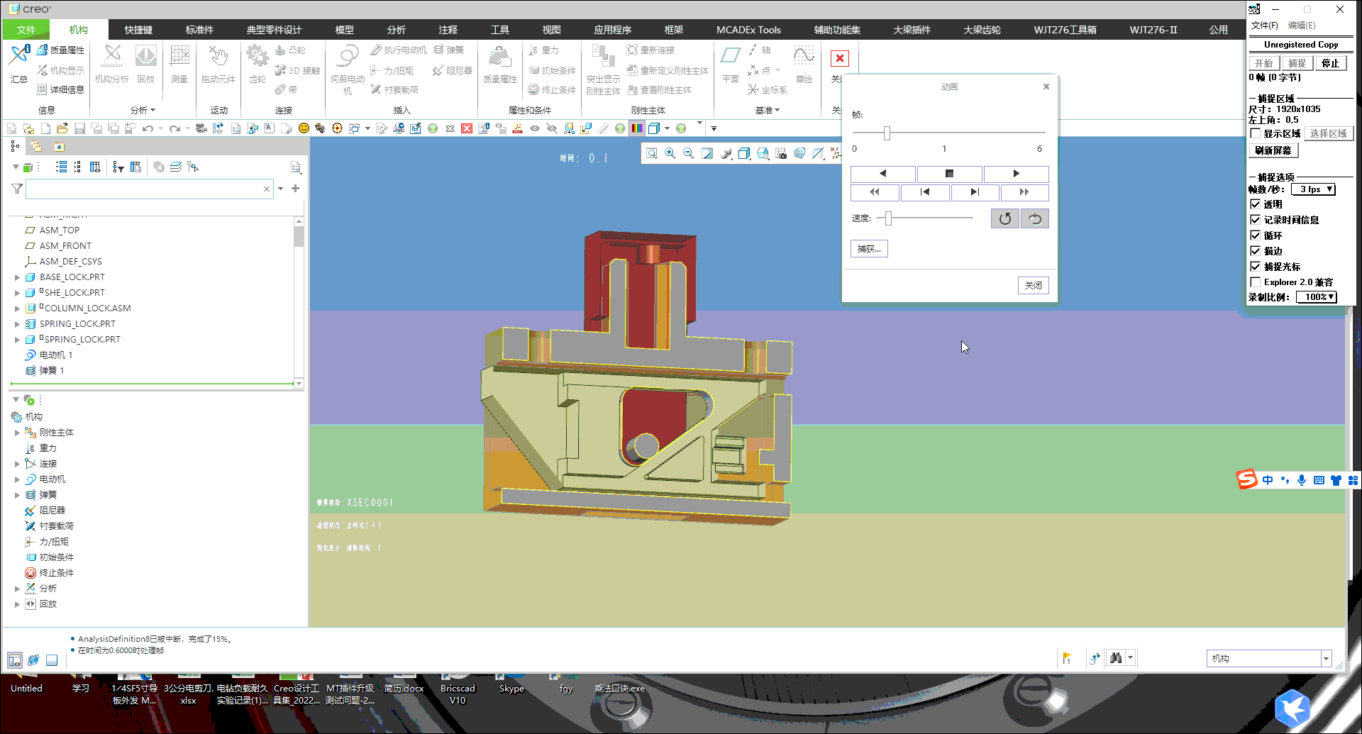

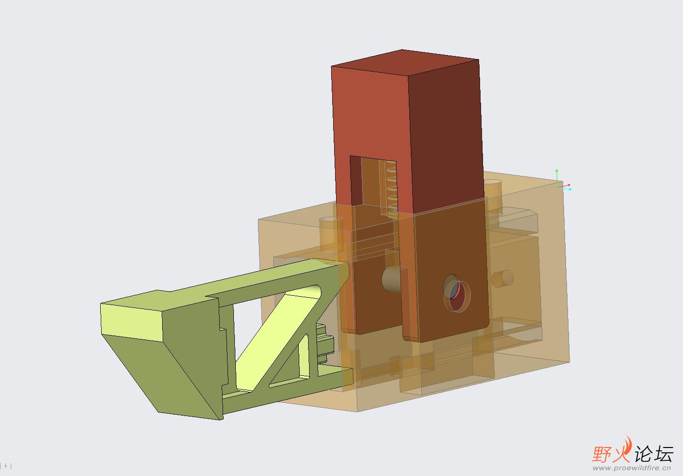

按压撞击式插销锁装配怎么配合才能实现呢?
涉及到2个弹簧的装配,还有涉及到销钉和三角形斜面的连接,有点难度,高手们来解决下吧

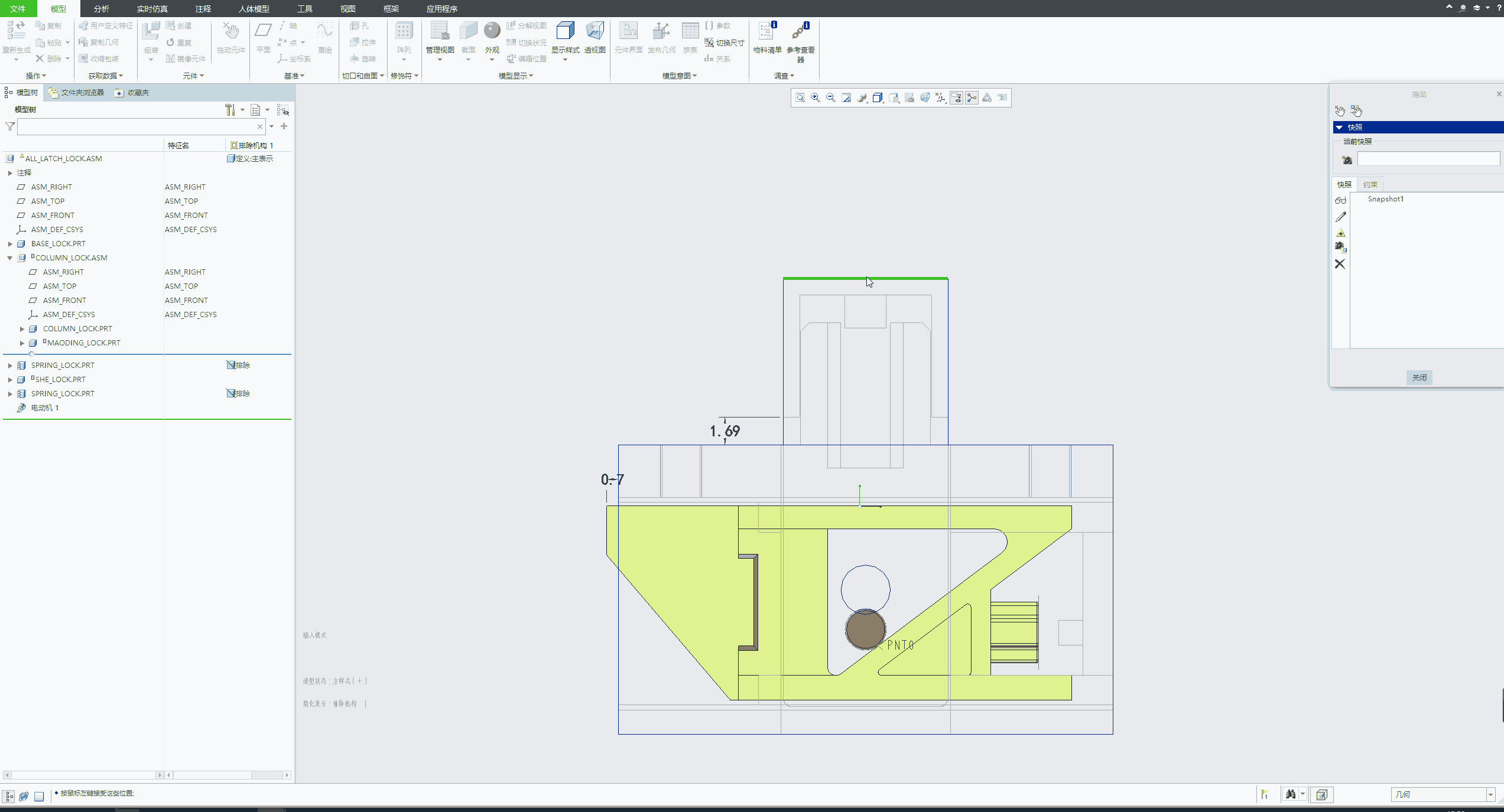

舌头做个滑块
按钮下面 销子做个相切

 楼主| 发表于 2022-10-28 16:37 | 显示全部楼层
fuguangyi 发表于 2022-10-28 13:31
舌头做个滑块
按钮下面 销子做个相切
果然是高手啊,我用滑块+槽配合,也成功装配了
