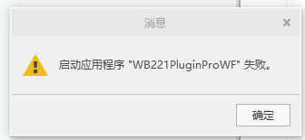

按网上教程能关联上,但打开CREO时就出现这个弹窗,有没有大佬能搞定的?

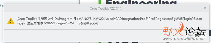

打开这个文件WBPluglnPE.dat,检查下里面的路径
下面的视频讲的很详细
https://m.toutiao.com/is/MQkdjhu/ - ANSYS2022和CREO7.0动态关联 - 今日头条

你好,解决了没,我也是同样的问题,按照教程操作,就是不行
