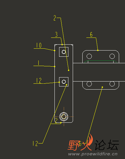

如题,CREO 6.0 3D模型履盖后工程图尺寸丢失。怎么回事?前后名称内容完全一致。
履盖前
 履盖前
履盖后
 履盖后

发表于 2022-10-13 12:01 | 显示全部楼层
截图上来看看啊

发表于 2022-10-13 12:46 | 显示全部楼层
文件名以上,不代表建模内容一样,
发表于 2022-10-13 13:32 | 显示全部楼层
主视图参考发生变化,尺寸就会消失。
