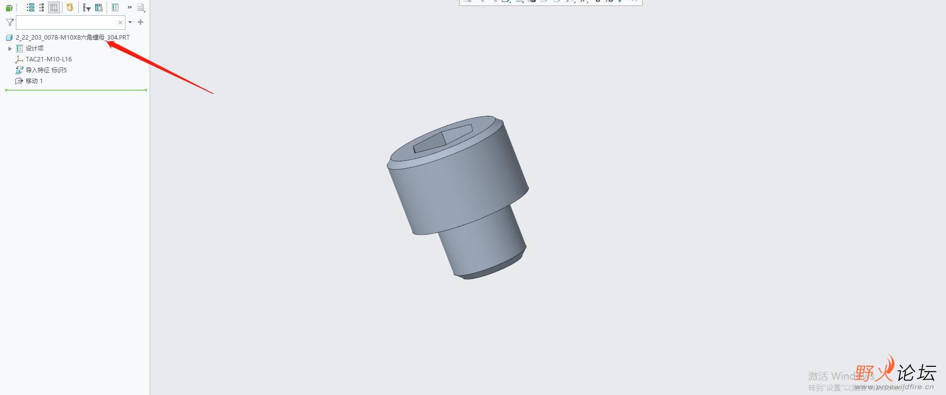

在符合文件命名的条件下,去命名文件、文件放在桌面上软件却无法识别到有文件存在,有什么方法解决或者有什么插件能解决呢?
93
155
 楼主| 发表于 2022-10-11 16:20 | 显示全部楼层
不知道怎么上传PRT文件,附上命名2_22_203_0078-m10x8六角螺母_304,感兴趣的可以说随便建个零件试试,我用的Creo 3.0 M170

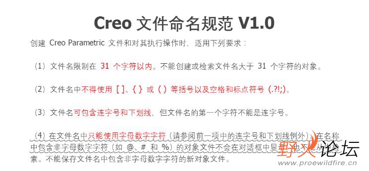

发表于 2022-10-11 16:50 | 显示全部楼层
不要指望文件名什么信息都包含,特别是中文名,不要出现,
普通元件采用:项目号+流水。总图;xxx;零件:XXX-01;组件:xxx_01
标准件件采用:国标号+规格   GB70_1-M8X25-8_8-防锈方式(用数值表示)
自己去慢慢分类琢磨去吧
发表于 2022-10-11 16:54 | 显示全部楼层
是这样吗?
2_22_203_0078-m10x8六角螺母_304.prt.zip

 楼主| 发表于 2022-10-11 17:03 | 显示全部楼层
普通元件采用:项目号+流水。总图;xxx;零件: ...
新搞了个PDM要统一管理文件,领导规定了命名,现在才发现问题,看有没办法解决,要是没有只能换别的命名方式了,谢谢!!!

发表于 2022-10-11 17:12 | 显示全部楼层
Azuan_ 发表于 2022-10-11 17:06
你这个是重名得到这个文件的么?
对,重命名得到的,零件是再怡合达里导的stp格式,自己改了螺丝长度

 楼主| 发表于 2022-10-11 17:20 | 显示全部楼层
这样重命名是可以,但关闭文件后就又找不到打开了
