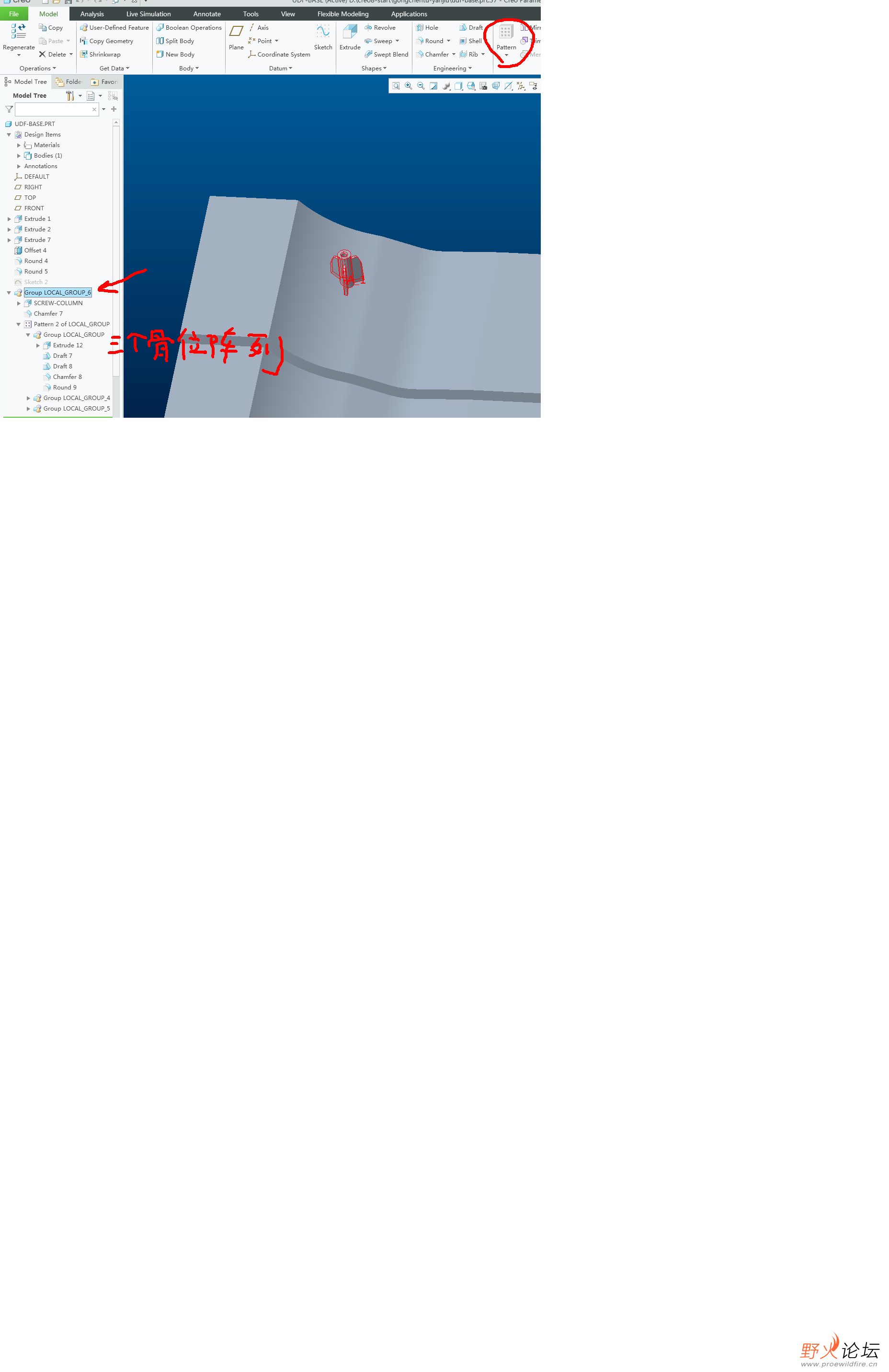

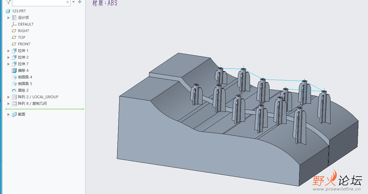

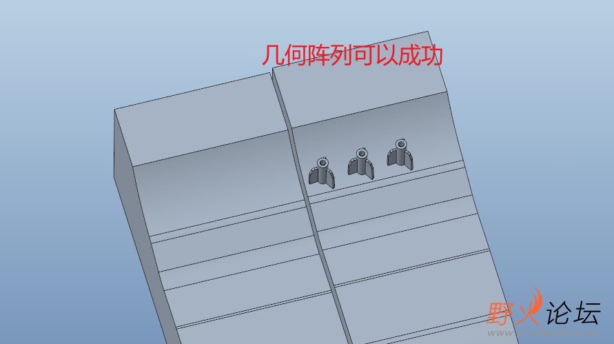

请教下大家,我做一个螺丝柱,边上的三个骨位是阵列的,螺丝柱和三个骨位做个组.然后想把这个组再做个点阵列。但阵列不了。我上传了图片和creo8.0的part档,请大家帮指点下。

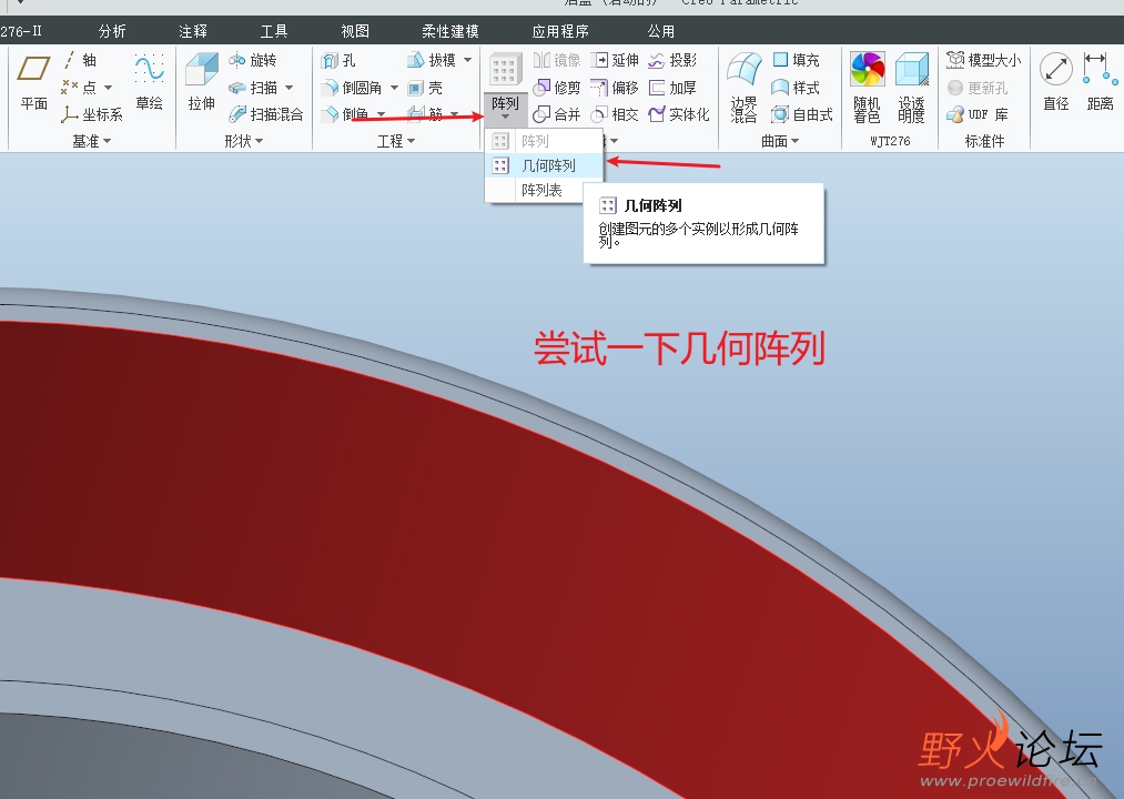

发表于 2022-10-7 17:53 | 显示全部楼层
尝试一下阵列下的“几何阵列”,如下图
尝试一下几何阵列
尝试一下几何阵列
几何阵列成功
几何阵列成功

发表于 2022-10-8 17:57 | 显示全部楼层
可以尝试一下挠性阵列,我刚刚试了是可以的

发表于 2022-10-9 20:15 | 显示全部楼层
估计是用的拉伸选择了曲面,到了其他没选中的曲面就阵列不出来了

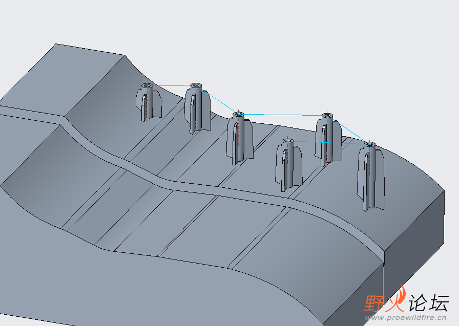

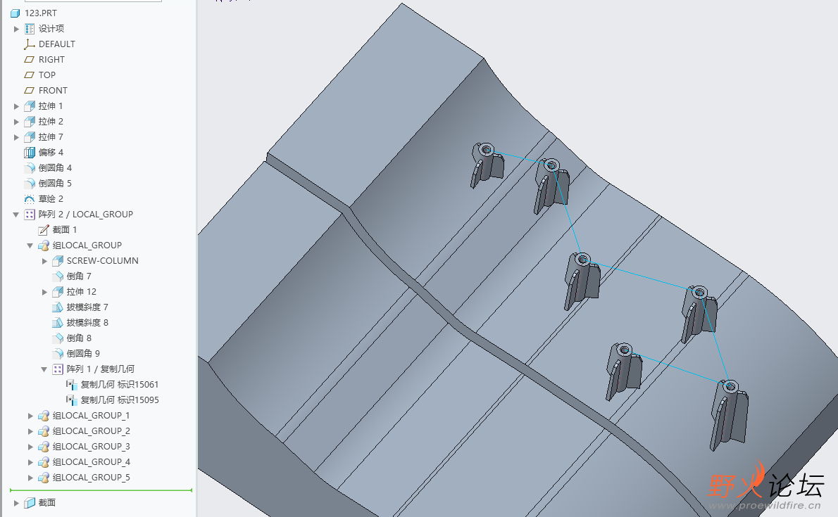

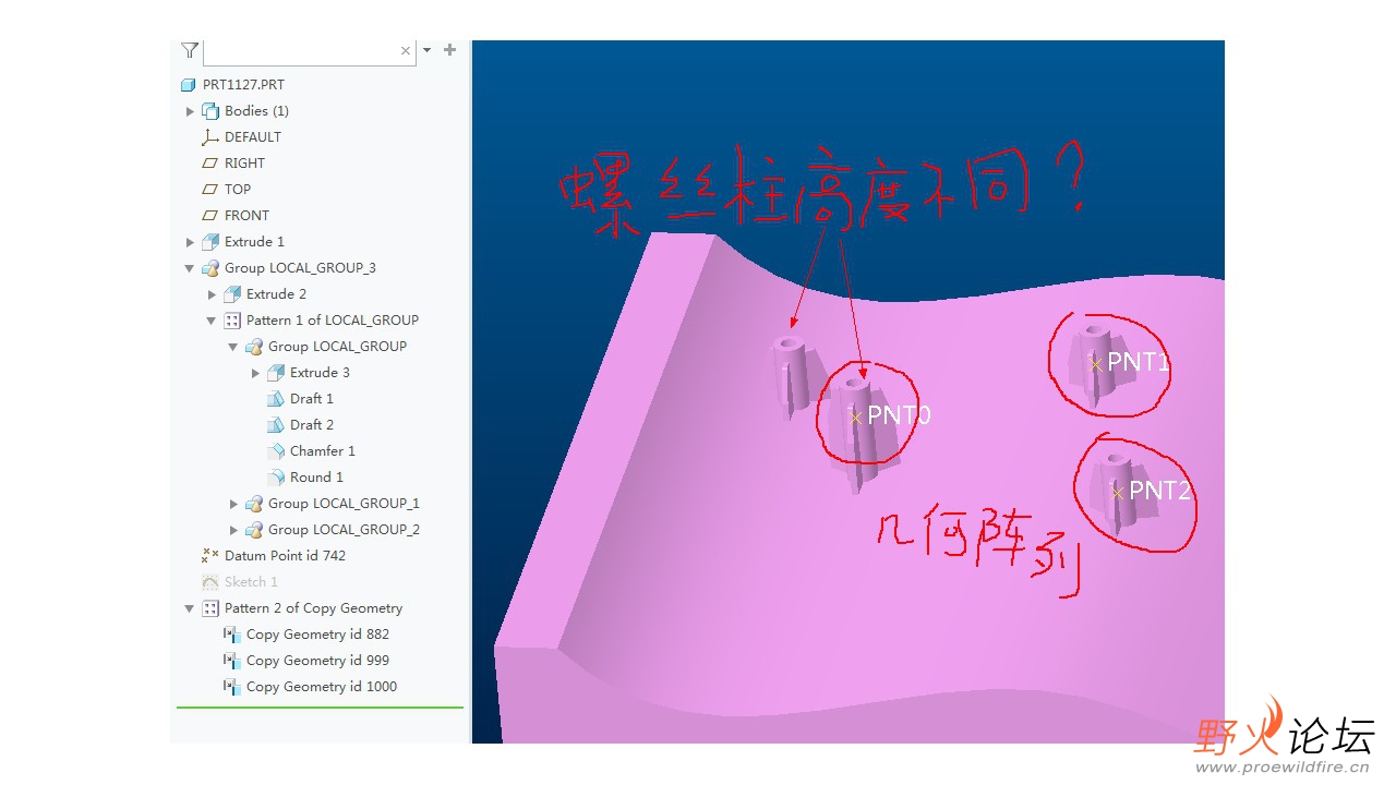

 楼主| 发表于 2022-10-11 10:45 | 显示全部楼层
经过验证,
首先用几何阵列是可以的。
第二对比了下自已和3楼朋友的步骤,后面的骨位用的机何阵列。这个是可以成功的,若是用第一个阵列就不成功。
另还有个附代问题有知道的请帮解答下:就是阵列后螺丝柱高度为什么不同?
补充下,是用点阵列中的“从基准点”这里选的前面做好的点。这个点是和螺丝柱面平的
292
374
 楼主| 发表于 2022-10-11 10:52 | 显示全部楼层
kwonnie 发表于 2022-10-11 10:45
经过验证,
首先用几何阵列是可以的。
第二对比了下自已和3楼朋友的步骤,后面的骨位用的机何阵列。这个 ...
如果点是从“草绘”就可以,不知道是为啥?
