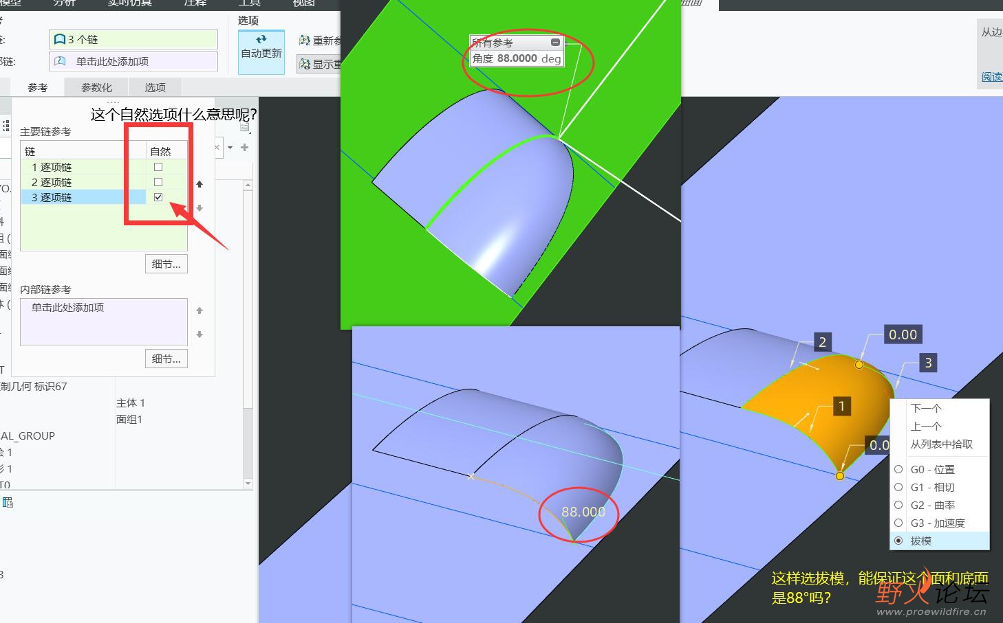

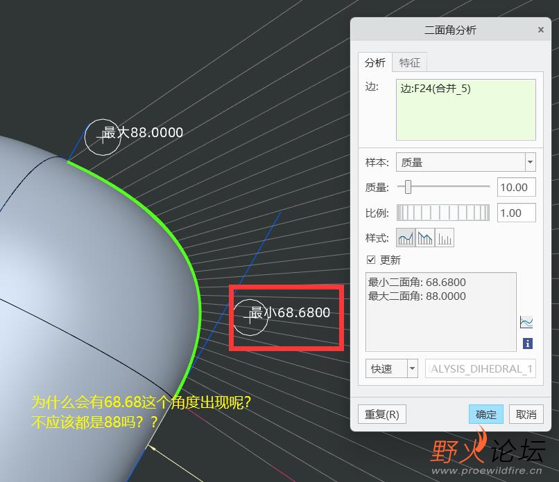

发表于 2022-9-23 10:51 | 显示全部楼层 |阅读模式
可是测量后有个66.68角度出现,为什么呢?
正确应该怎么操作?

 楼主| 发表于 2022-9-26 09:04 | 显示全部楼层
308816291 发表于 2022-9-24 17:18
为什么我在样式里拔模,没有能输入拔模角度,还是在哪里我没有找到、
在样式里设置线条的拔模约束参考时会有角度填写
