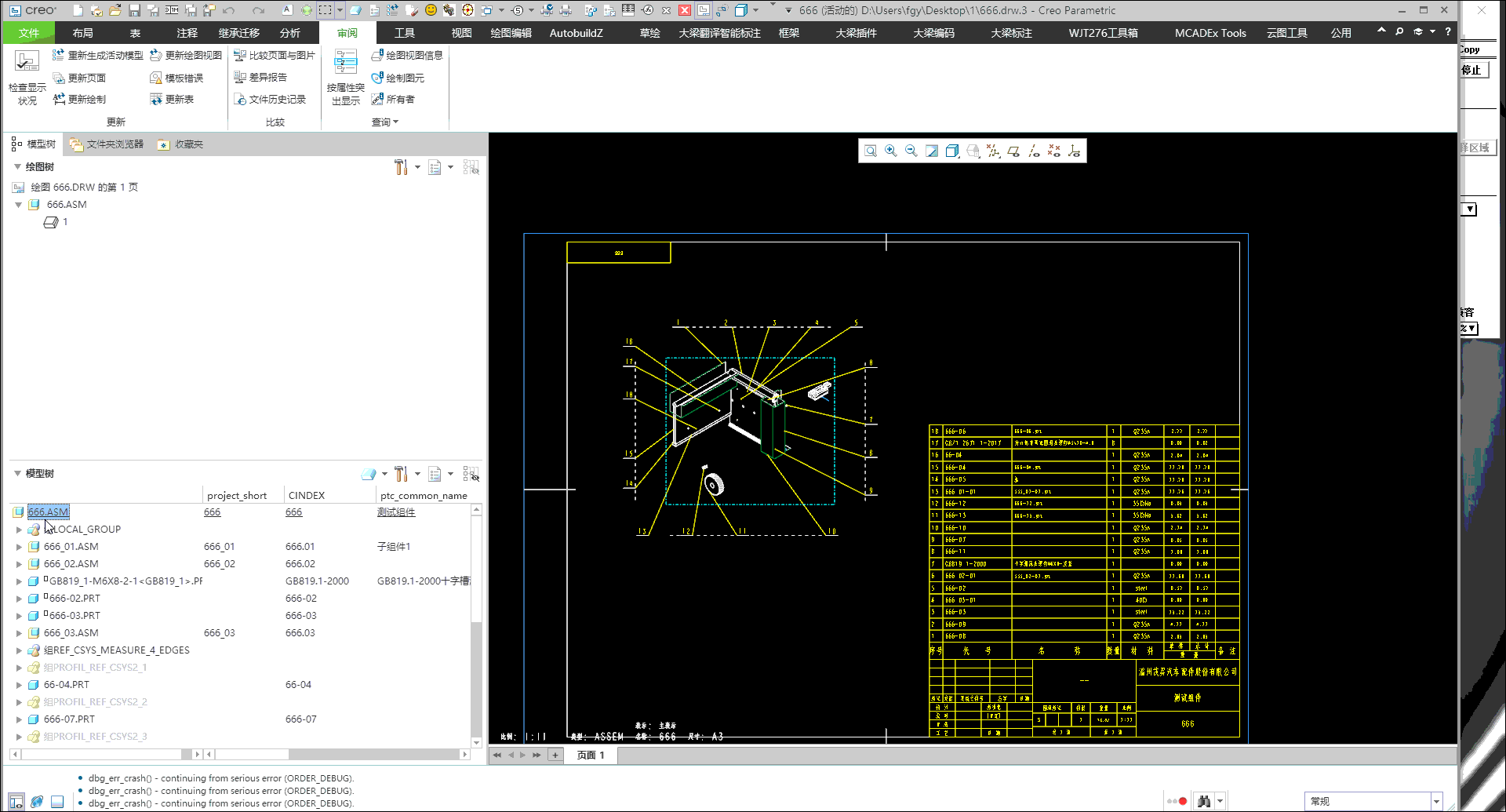

creo装配体工程图,asm文件中因需要对其中的零件进行了增减,之后相应的工程图蹦出图示错误,球标什么的都不能使用了,只能重新做新工程图,请问出现这种情况该如何避免?如果出现了此错误是否有补救办法?

正常就是这样的,垫圈被你删除了,数量变为 0 了,所以球标自动删了,其他的球标会自动排序

删除的元件,组件里球标会自动删除,序号自动变化。增加的元件,再手工加上球标好,有什么问题

目前的问题是,出了这个框后,球标不能使用了,得重新出一张新的工程图,不知道这是哪里的问题

出了这个框后,球标的功能都不能使用了,迷惑的是这点

按3楼讲的做,不知道你的球标功能不能用是个什么情况

能否私发你下我的图纸帮我看下?论坛传不了原始文件,就是删除部分零件后,再添加新零件无法再做球标标记了。零件数少的不会出这种情况,到了十几个零件的就有这问题

就是删除了零件,再添加新零件后,想手工加球标没反应了。

有个情况没说明白,我说的手工加球标是那种系统上按视图按零件加球标加不了了,如果用注释功能加还是能加的。但是注释功能和bom表示没有关联的,以后再删零件添零件就不会跟着更新,所以需要那种带关联的球标。
